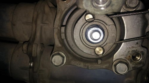

Post » 09 lipca 2016, 19:15
To jest normalne wyregulowanie? Inaczej nie mogę gdy chce osiągnąć kat 90stopni wtedy 180stopni mi ucieka, gdy mam godzinę 6stą bardziej linki górnej na 9wiatą nie mogę napiąć bo będzie mi silniczek jęczał. Zajrzałem tez do airboxa i dobrze bo musiałem sprężynkę o jeden obrót napiąć bo nie cofało mi klapki..............Juz 2gi dzien sie bawie nie da sie inaczej ustawic jak by silniczek krecił troche stopni wiecej by sie udalo a tak to za bardzo linki sie napinaja jak chce wyrównać dwie strony. Silniczek tez robieralem i tryby ma cale ladne, exup tez wyjalem nawet nie musialem go czyscic.
