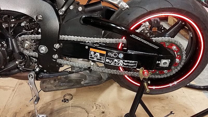

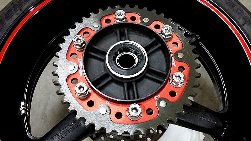

Dzisiaj elektryki nie tykałem. Zeszło po pracy czasu z zębatkami i łańcuchem. Zakucie wyszło jak na pierwszy raz bdb ;) Dodatkowo z kołami i hamulcami też troszkę zleciało. Jakoś specjalnie nie ustawiałem w oczekiwaniu na napinacz. Nowa zębatka robi dla oka robotę (to tak jeżeli chodzi o mnie). Jutro sobota więc po pracy jedyne na czym się skupię to wiązki.

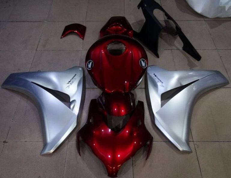

Myślę, że za 3 tygodnie najpóźniej będzie wiadomo o jakości wykonania samych owiewek, koloru i spasowania. Dzisiaj dostałem fotki malowania przygotowanego pode mnie. Dlaczego taki kolor? Taka była jedna z wersji malowania USA bladego.

Ja tam 20 razy czytałem i z 30 razy pisałem sprawdzając odporność na odpisywanie. Dał mnie radę znieść więc zamówiłem. Bo mnie tak gdzieś tam w tle sponiewierało info:
Some Fairing kits no include the Tank cover + Rear cover,But if you need them,please contact us.
Dobre co? :) Nie ma, ale jeżeli potrzeba to wyślą :D Po samym malowaniu wysłał foto z zapytaniem czy podoba się czy coś ewentualnie zmienić.
Jeżeli chodzi o elementy malowane to wszystko. Mi najbardziej na pługu zależało bo jest też uwalony i prosiłem aby wysłał zdjęcia wszystkiego co wchodzi w skład kupowanego towaru. Wiec mi podrzucił zdjęcie. Czy czegoś brakuje? Nie powinno, tak mi się wydaje. W zasadzie jeżeli czegoś będzie brakować to przełknę to i postaram się to już lokalnie zdobyć.

Poglądowe Maciek. On podesłał jakie elementy wchodzą w skład. Kolor można było wybrać później. Od momentu wpłaty 7 dni przygotowują. Po tych 7 dniach się odezwał, że malowanie gotowe i podesłał fotki. Pytał czy akceptuję? Zaakceptowałem więc powiedział, że wysyła i jak widzę w drodze... Paczka leci EMS-em.
