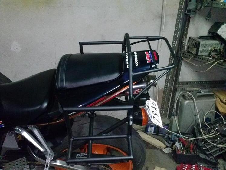

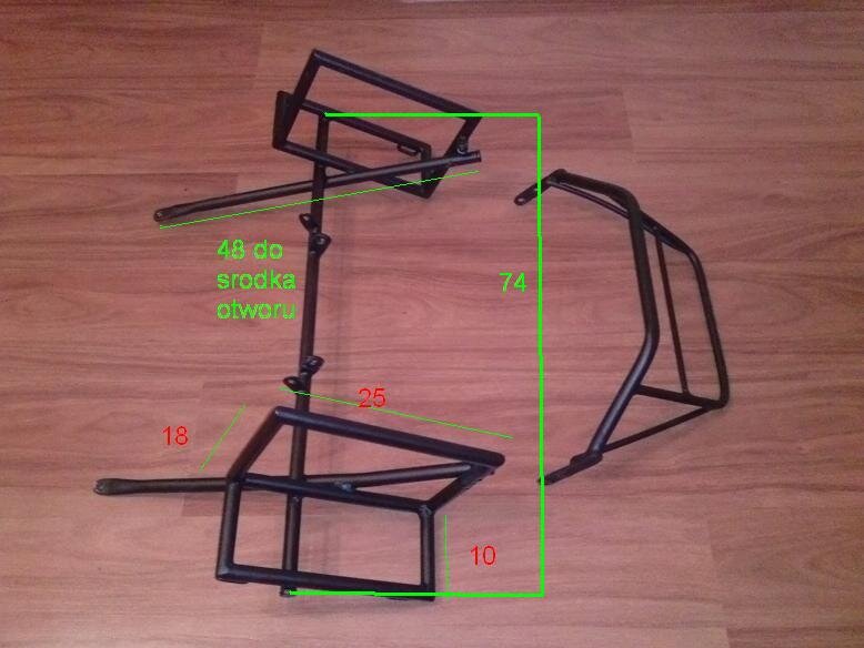

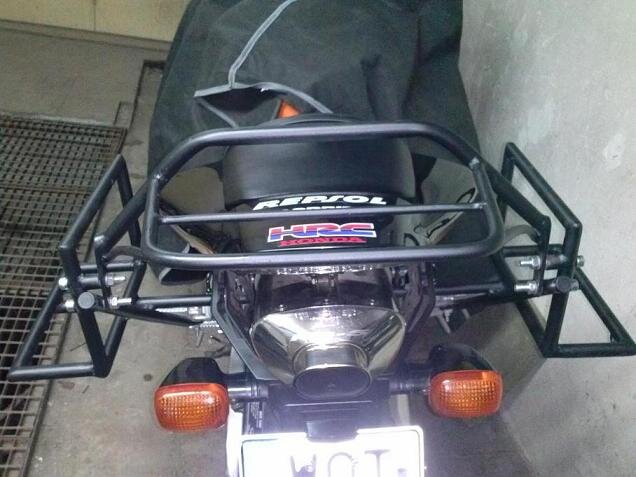

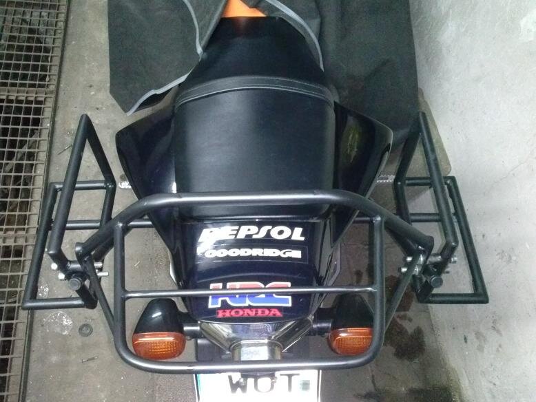

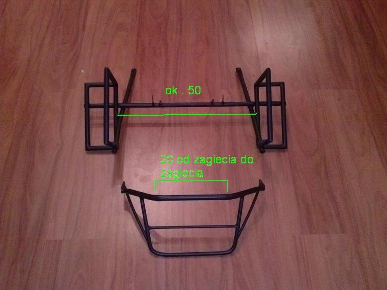

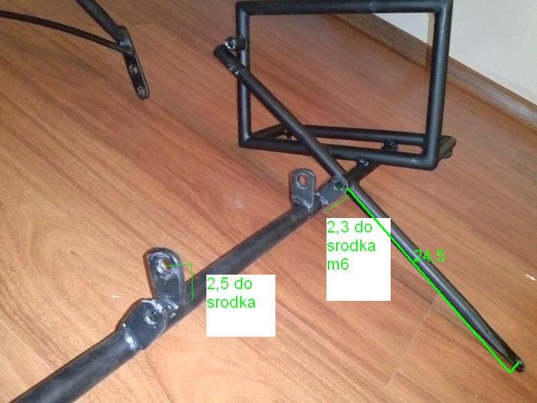

chcialbym sie pochwalic moim wyrobem na podstawie zdjec stelazu ktoregos z kolegow z forum, ktory robil do wersji sc 57b . wyposazylem go dodatkowo w centralny stelaz np na jakas torbe z louisa itp , robilem go pod wymiar akurat tej torby
Potrzebne bedzie
rurka ja uzylem 17 mm, scianka 2mm, dlugosc 5 m
plaskowniczek zalezy od rurki ale najlepszy bedzie 5 mm szerszy od rurki aby mozna bylo go porzadnie obspawac i pozniej wyszlifowac
sruby
4 x m8x60
2 x m6x60
2 x m5x20 <-- te srubki sluzyly mi wylacznie do usztywnienia stelazu abym mogl dokladnie wymierzyc pozostale elementy .
2 x m8x30
spawarka
szlifiera
wiertarka
oraz co najwazniejsze checi i troche wolnego czasu
do malowania uzylem sprayi podklad akrylowy + czarny mat

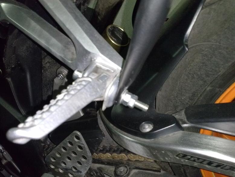

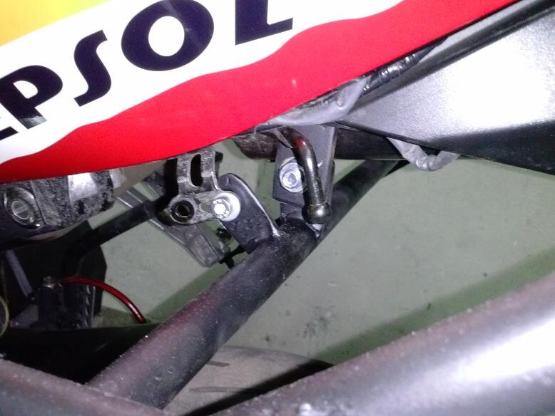

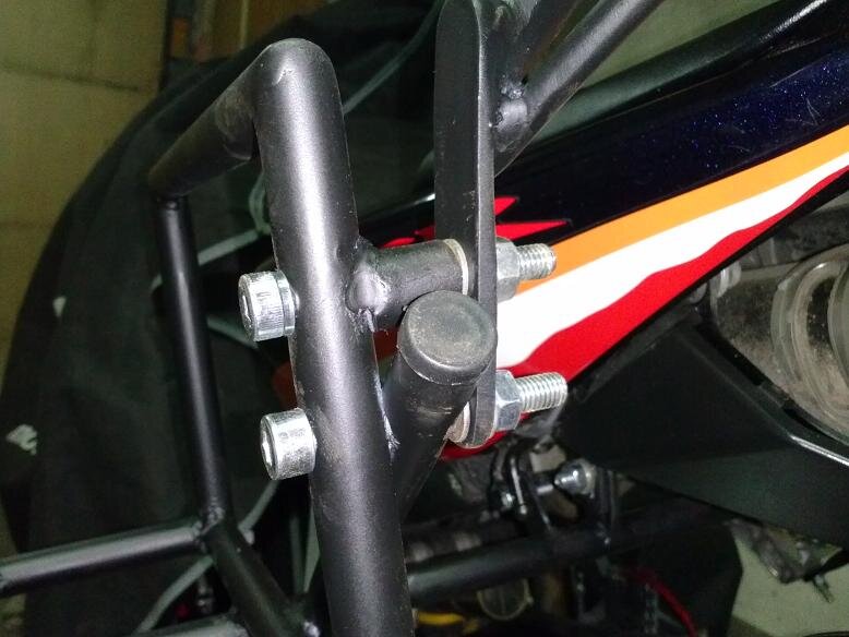

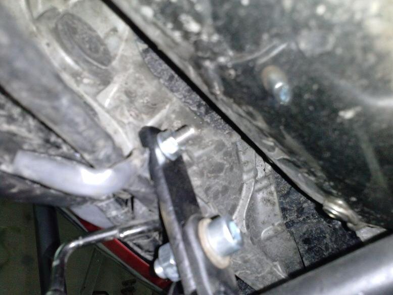

Glowne miejsce zamocowania:
drugie sruby patrzac od tylu motocykla od mocowania tablicy rejestracyjnej + sety
Staralem sie jak moglem Wam przyblizyc wymiary lecz trzeba samemu powoli mierzyc i domierzac, ja robilem to metoda prob i bledow :)

Polak potrafi :D Nawet fajnie Ci to wyszło. Ciekawe tylko jakie max. obciążenie możesz tam dać.
Posty: 19
Rejestracja: 22 stycznia 2014, 12:41
Lokalizacja: Otwock
Motocykl: 1000RR
Post » 07 marca 2014, 20:51
Koczis pisze:Polak potrafi :D Nawet fajnie Ci to wyszło. Ciekawe tylko jakie max. obciążenie możesz tam dać.
na tych bocznych mozna powiedziec ze bylo okolo 70 kg i nic a na tym centralnym tak kolo 40-50 i wszystko ok :D wszystko jest bardzo sztywne wiec wytrzymac powinno

Ja bym się martwił i stelaż zadupka . Widziałem już w gsx-r k7-k8 gdzie chłopaki pojechali na wakacje dowalili sakwy i rolki na tył z dziewczynami a jak wrucili to odkryli że stelaże popękane a wręcz jeden złamał się . Nie przeciążaj ich a jak już to pomyśl o zrobieniu stelaża stalowego .
