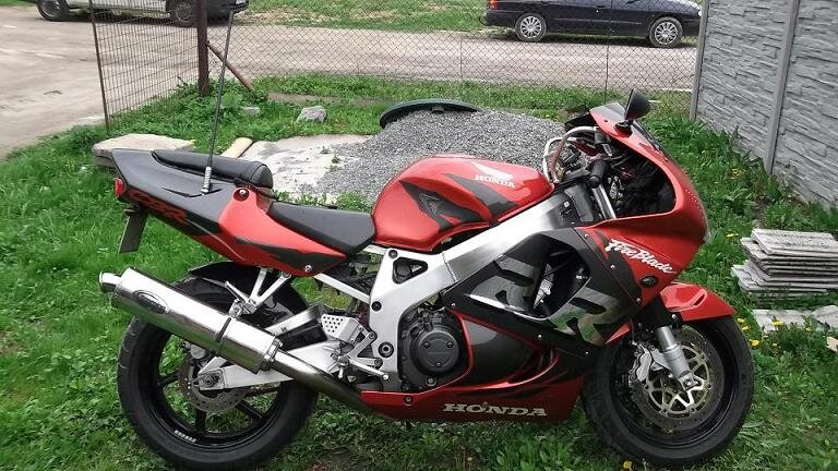

Też raczej będę zmieniał na Sirio T3 27. Bardzo dobra antenka i krótka. Ja mam teraz 100cm, nie jest zestrojona i nie testowałem jeszcze nic. Nie miałem możliwości bo wszystko zrobiłem na szybko jako prototyp. Polecam montaż w miejscu zamka. Bardzo dobrze to wygląda, antena jest w centralnym i najwyższym miejscu. Zamek łatwo jest przerobić na linkę z małą dźwigienką.

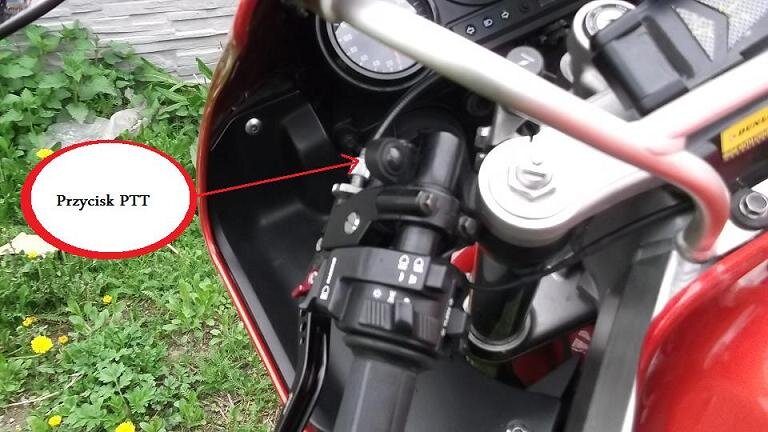

Cb Radio zamontowane i działa świetnie. Odsłuch bdb do 130km/h, nadawanie do około 100km/h. Antenę udało się zestroić na 1,3-1,5 SWR więc książkowo tylko potrzebna bardzo dobra masa. Zasilanie podpięte przez przekaźnik do świateł i CB włącza się wraz ze światłami. W schowku jest dość miejsca na CB i jeszcze sporo zostaje.
Zestaw:
- CB Intek H-520 Plus
- Antena helikalna Sirio T3-27 (62 cm)

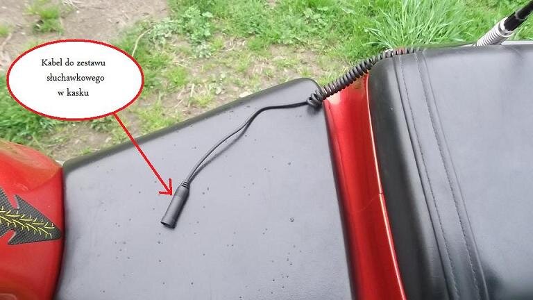

- Kabel skrócony do 50cm
- Zestaw słuchawkowy BHS 300 i CHS 300 (lekko przerobiony)
