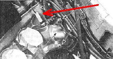

Witam tak jak w temacie poszukuje miejsca gdzie znajduje się czujnik temperatury w cbr-ce z 96r. Proszę o pomoc bo mam czujnik który jest zamocowany w jakimś przewodzie przy pompie wody a nie wiem gdzie powinien być zamocowany lub co do niego powinno być podłączone. Pozdrawiam

wydaje mnie sie że wkrecony jest w chlodnice od strony silnika

Tak jak kolega wyżej napisał, czujnik temp. znajduje sie w chlodnicy. Klucz 13 lub 14 jak dobrze pamietam.

W chłodnicy to jest włącznik wentylatora. Czujnik temperatury jest przy termostacie , przewod idzie pionowo do góry więc dość łatwo jest go zauważyć.

Dzieki za pomoc w znalezienu czujnika,mam jeszcze jedno pytanie czy da sie w jakis sposób sprawdzic czy czujnik jest dobry

ja bym po prostu podłączył pod zegary. można pewnie sie bawic w gotowanie i pomiar opornosci ale chyba najłatwiej pod zegarami sprawdzic.
