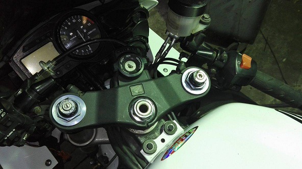

Ok, napięcie wstepne sprężyny poszło ale po wkręceniu regulatorów odbicia stało się coś dziwnego...
jeden znich wkrecił sie tak ze zaglebił się na cm a drugi wystaje ponad ...

Re: Standardowy setup zawieszenia przód, zna ktoś?
Czyli ktoś grzebał przy zawieszeniu i podczas składania spierniczył sprawę . Teraz trzeba rozebrać caly zawias i ustawić na nowo .
Na to wychodzi. .. że coś jest zj.. dokładnie nie widzę ale wydaje mi się ze chyba jest skręcony na twardo ,/ jak jest na 4lini to bardziej wystają końce reg. (Powinno być widać linie)
