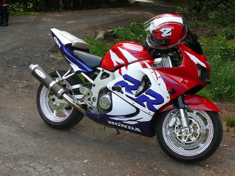

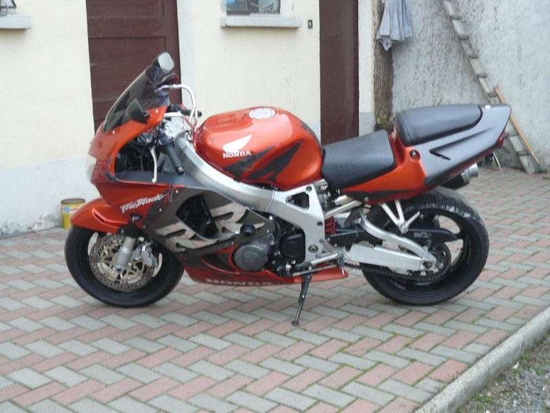

Po sprzedaży SC57a i okrojonym budżetem powróciłem do starego modelu SC33
Znalazłem kiedyś na allegro taki trochę poobcierany egzemplarz. Szukałem takiego bo już przed kupnem stwierdziłem ze moje SC33 nie bedzie miało oryginalnej dupy. Po ogledzinach moto okazało sie że, nie było malowane wszystko w oryginalnym lakierze ( do kosmetyki), silnik pracował dobrze przebieg 64tys km a kultura pracy lepsza niż w SC57a.
Moto zostało:
- rozebrane, przesmarowane łożyskowanie tylnego wahacza,
- rozbiórka i czyszczenie ukł. hamulcowego
- czyszczenie i synchro gaźników
- regulacja zaworów, a że to SC33 to zawory były w normie :)
- polerka dekli i setów

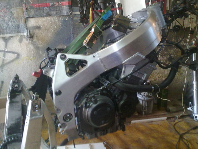

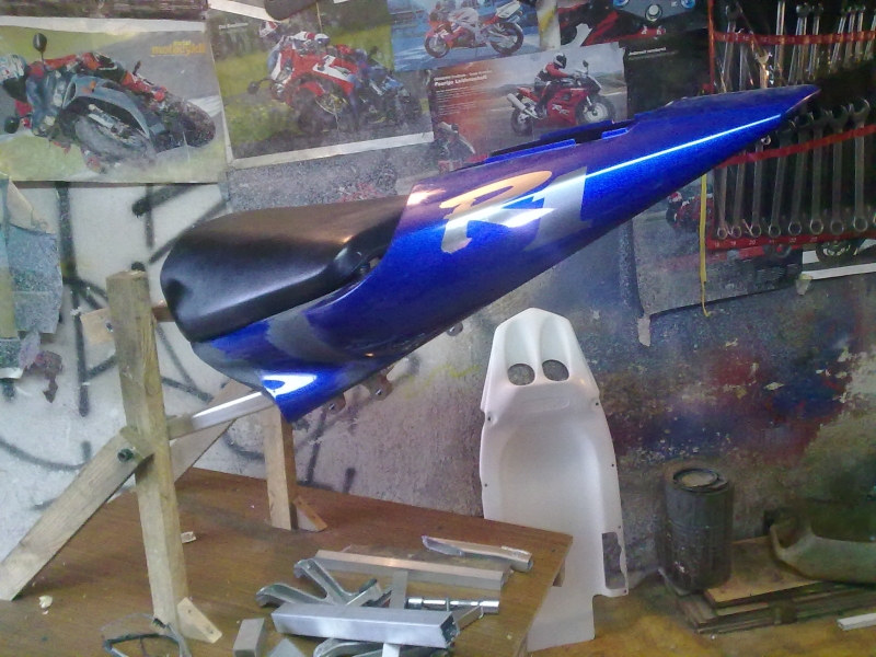

- adaptacja zadupka z R1 rn04 (masakrycznie dużo czasu poświęciłem tym przeróbką drugi raz sie tego nie podejmę :/)
- tylna lampa LED
- Lakierowanie + naklejki
Nowe części:
- Klocki przód i tył
- filtr powietrza
- łożysko główki ramy
- kpl. opon Continental Sport Attac
- olej + filtr
A oto efekty pracy:
Kupno moto
Kupno moto
Rozbiórka i przymiarki zadupka z R1
Rozbiórka moto, konserwacja, czyszczenie i synchro gaźników, regulacja zaworów
Lakierowanie, polerowanie na blysk
EFEKT KOŃCOWY
EFEKT KOŃCOWY
SC33 W AKCJI
SC33 W AKCJI

Szacunek za poświęconą pracę,ale jak dla mnie to efekt końcowy z tym zadupkiem wyszedł marnie ;)
Sc 33 jest zbyt masywna i o ile w R1 wygląda kozacko to do fajera ten tył po prostu nie pasuje i burzy bryłę i proporcje motocykla ....,to już chyba lepiej by wyglądał z jednoosobowym tyłem od mojej ZX-7RR :P
Bez obrazy ale takie moje zdanie :one:

Na żywo od tyłu prezentuje się o wiele lepiej niż na foto :P

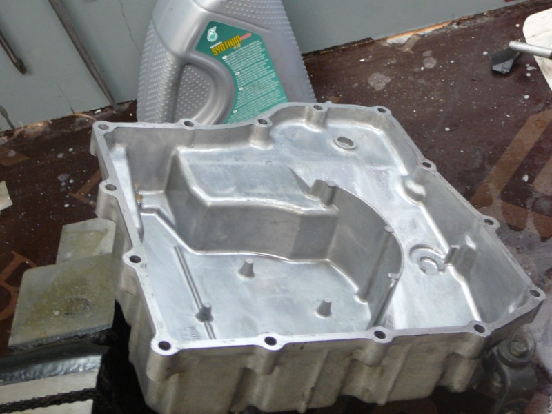

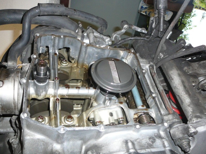

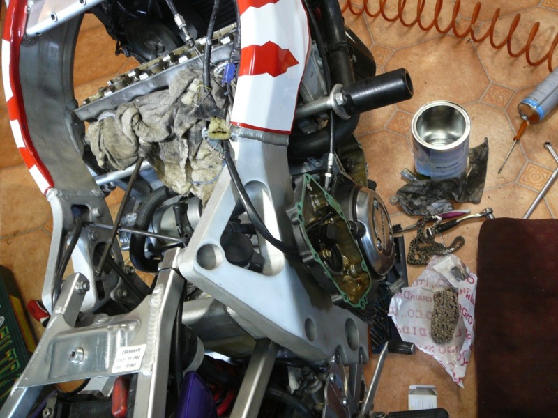

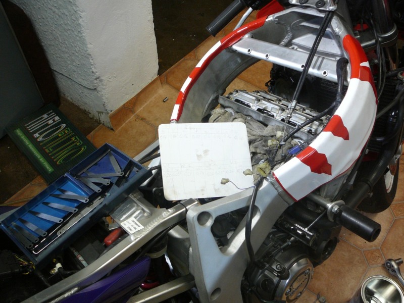

Majac chwile czasu dodaje fotki prac wykonanych przy moto na początku sezonu.
Zakres prac:
- regulacja zaworów
- wymiana łańcuszka rozrządu
- czyszczenie smoka i miski olejowej
- standardowa wymiana oleju, świec (Denso), filtra powietrza
Materiały
Materiały
Regulacja zaworów, wszystkie zawory mieściły sie w zakresie ale zmieniłem płytki aby trzymać sie górnego zakresu
wymiana łańcuszka
wymiana łańcuszka
zdemontowana miska olejowa widok od spodu na bebechy
Czyszczenie miski
Czyszczenie miski
Czyściuteńkie
Czyściuteńkie
Wszystko dokręcane odpowiednim momentem
Oddycha pełną piersią
Moto gotowe do sezonu
