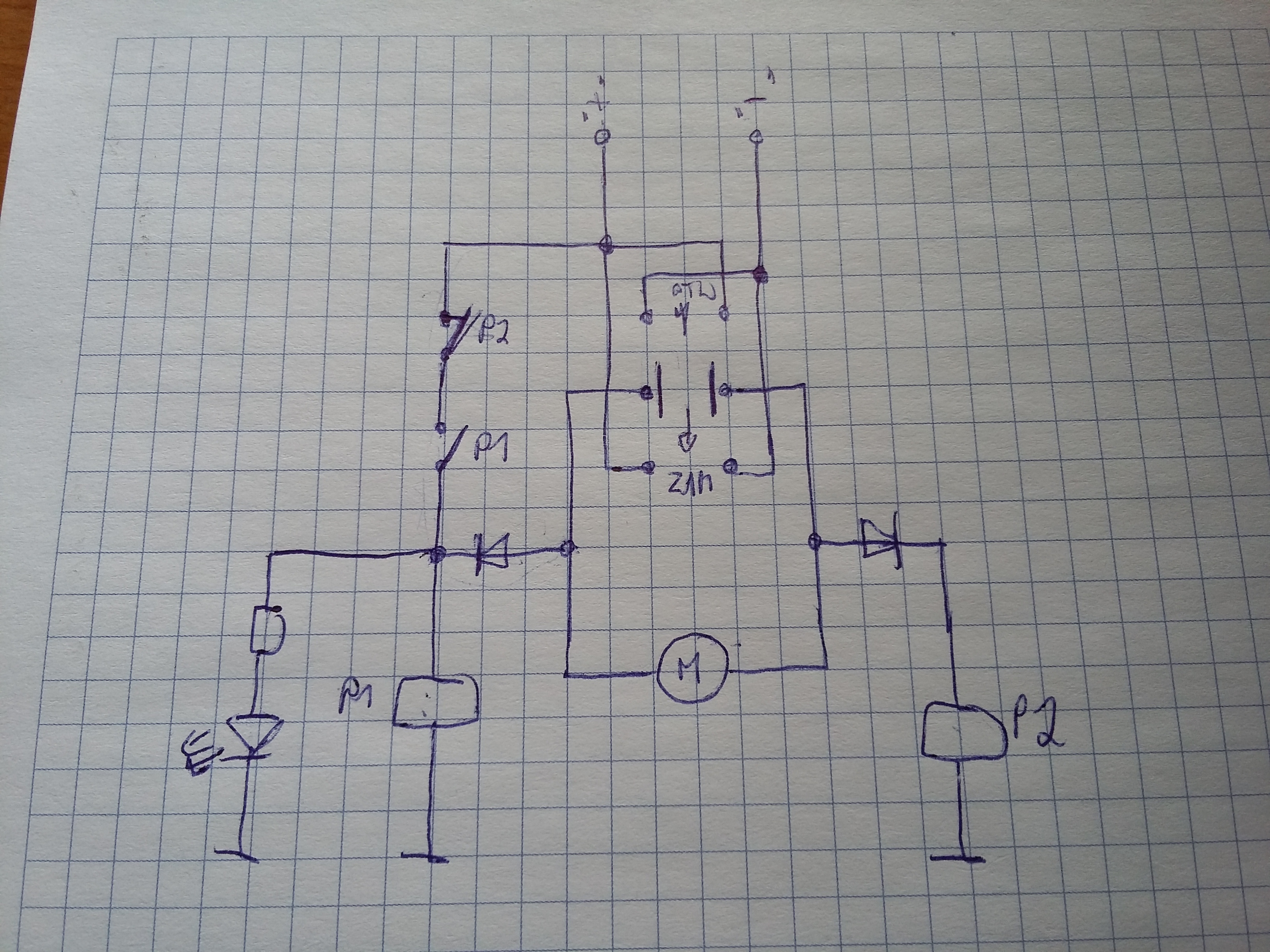

hehe dzięki, prosta sprawa niby ale jednak nie powiem pare ładnych godzinek główkowania i kombinowania się zeszło
do podtrzymania w skrajnych pozycjach użylem magnesików neodymowych
i te dwie foty wszystko wyjaśnia jedynie schemat zapalania diody mogę podrzucić jeszcze

Maciek od czego ten silownik zakladales ? Robiles juz test czy sie nie rozklada przy wiekszych predkosciach ? Wlacznik na masie masz zalozony a + na stale ? :)
maciekx
Moderator
Moderator
Re: Mały szatan ;) SUZUKI GSX-R 1000 K5 :)
Post autor: maciekx »
Silownik jest standardowy z allegro za 8zl
A schemat podłączenia masz tu na przelaczniku 6pinowym silownik nie może stać pod napięciem bo pewnie się spali a dwa że bierze ponad 3ampery więc za dużo dla instalacji

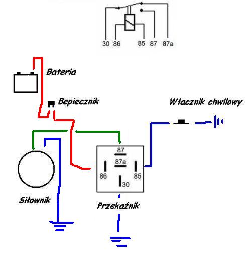

dzięki za schemat ,w poniedziałek u siebie takie ustrojstwo wstawię tylko na jeszcze prostszej konstrukcji,a co myślisz o takim podłączeniu ?
maciekx
Moderator
Moderator
Ale to w takim przypadku musisz mieć dwa silowniki bo tutaj masz jeden ruch jedno napięcie chwilowe na silownik.
Ten silownik który ją mam musisz zmieniać napięcie plus z minusem żeby raz wypychal raz wciagal i wtedy potrzebny albo taki przełącznik jak mój 6 pinowy albo układ na kilku przekaznikach
