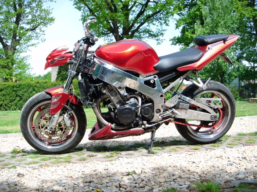

walek809 pisze:tak myślałem bo u nas lipa z takim laminatem , w następnym sezonie będę chciał zmienić tył na taki więc jak ci się znudzi i zmienisz koncepcje to daj znać :D gdzie robiłeś malowanie ramy i jaki koszt ?
Jeżeli mi się znudzi dam znać ;) Ramę mi malował znajomy lakiernik felgi i parę innych pierdół także koszt 450 PLN.
robson1903 pisze:ARNO nie przejdzie Ci przeglądu takie moto :P Bo musi 3/4 koła zaskłaniać zadupek :(
BTW mam taki sam wahacz od VFRy. Nie było problemu ze wsadzeniem ? U mnie się dopiero chromuje wiec jak wróci będę wrzucał :)
Myślę że z przeglądem dam radę ;) Zależy z jakiego rocznika VFR masz wahacz? Jeżeli 94-97 nie ma problemu trzeba tyko tuleję dorobić. Jeżeli 90-93 on ma inne mocowanie na dole i trza kombinować dorabiając przejściówkę.

Jeżeli chodzi o 2004r to chyba jest vtec nie wiem jak z zamontowaniem tego sprawa wygląda także nie powiem. Ale wydaje mi się że trzeba go będzie troche zwężyć bo jest szerszy od oryginału.

Arno Bardzo fajnie to już wyglada. Jak poskładasz to wpadnij .
Ps Zalozylem nowy kapletny układ Microna heheh jak zrobie foto to dodam.
ARNO
Post autor: ARNO »
dzięki, na pewno się zgadamy jak co no problemo :D I zapodaj foto!!!

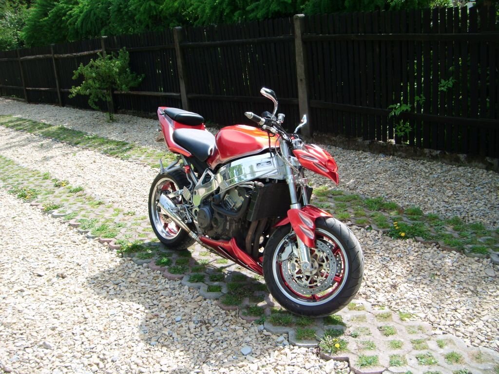

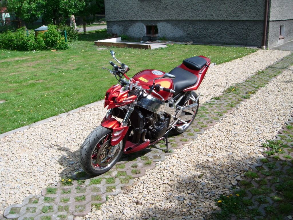

ARNO
Post autor: ARNO »
Zajebista! :brawo:
Lodzia
Posty: 211
Rejestracja: 01 kwietnia 2007, 22:25
Motocykl: GIXER 1000 K7
Lokalizacja: Czarnków
Post autor: Lodzia »
Piekna. Zadupek jest od R1 ?
Pająk
Posty: 80
Rejestracja: 05 kwietnia 2008, 18:28
Motocykl: CBR 1100 XX
Rok produkcji: 97
Lokalizacja: Tarnów /
Post autor: Pająk »
Kawał dobrej roboty :brawo:
