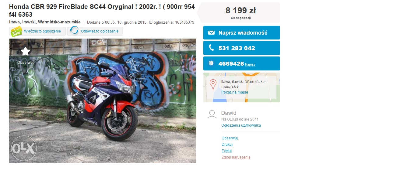

Witam to i ja może coś wniosę do tematu jakieś dwa miesiące temu byłem oglądać oto tą sztukę http://olx.pl/oferta/honda-cbr-929-fire ... 3858806426. Na zdjęcia wygląda bardzo przyzwoicie robione są tak, że nie ma do czego się przyczepić. Pofatygowałem się do typa 200KM. Przez telefon wszystko pięknie cacy luks malina. Na miejscu okazało się, że chłopak trzyma w garażu jeszcze kawe 636 do stuntu więc pewnie i ten dostał po pi***dzie co dało się zauważyć, ale do rzeczy. Ogon tylny popękany pod siedzeniem i nad tylną lampą porysowany, jak go odpalił to przy 40 stopniach temp roboczej silnika pokazywał jak pięknie odcina, liczne wyciecki z silnika spod pompy cieczy jak i z miski olejowej na co chłopak z tekstem, że tak można jeździć z ceny nie chciał nic opuścić ewentualnie 100zł i to jeszcze z wielkim bólem. Moto nawet nie przerejestrował od czasu zakupu, tylne wypełnienie ogonu cięte boschem i to jeszcze krzywo zostawiony kawałek aby tablice było do czego przykręcić, Owiewki silnika również porysowany jak i sam komin. Więcej nie pamietam bo generalnie nie było sensu się dłużej przyglądać owemu egzemplarzowi.
Dodałem printa z aukcji, także jak była mowa wcześniej wrzucajcie foty czy printy aukcji bo aukcja zaraz wygaśnie i nie wiadomo o jakim moto było pisane. Maciekx
