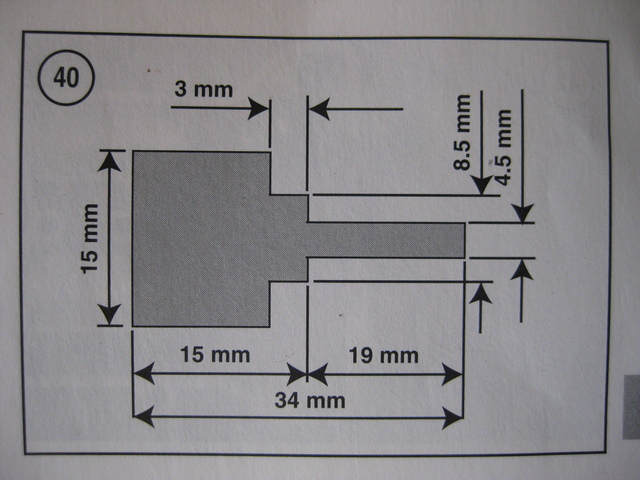

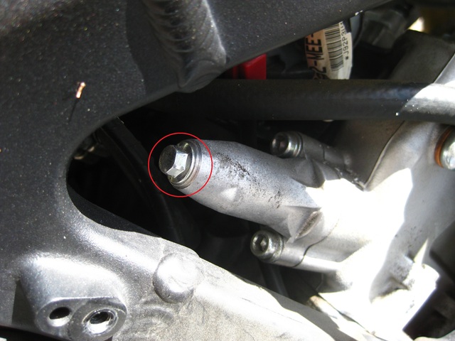

Dodatkowo blokada napinacza łańcucha rozrządu w serwisówce oznaczona 07ZMG-MCAA400
Blokada

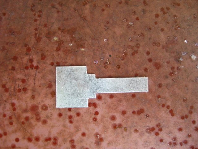

Blokada po wystruganiu :)

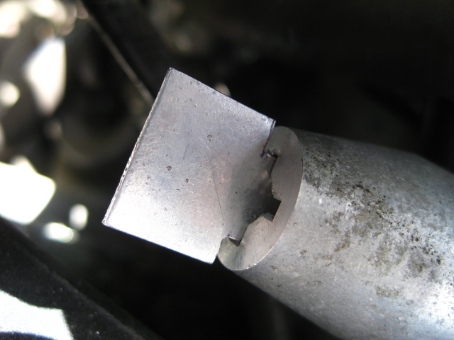

Blokada po zamontowaniu
