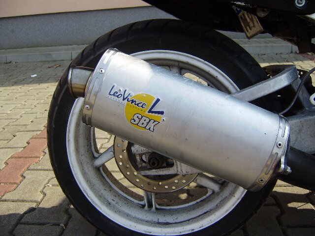

Ten wydech nie jest przystosowany pod dbkiller, można go zamontować robiąc dziurkę, podpasować średnicę itp.? :)
Obrazek Obrazek Obrazek Obrazek
PS. Przepraszam za brudną felgę hihi:

Ziutek a więc tak :) bierzesz wiertarę wiertło 5lub 6 fi i rozwiercasz nity na końcu wydechu hihi: ściągasz dekiel z wylotem :) w środku będzie wkład ;) ja w.y.j.e.b.a.ł.e.m wszystko :D skracając wkład można to tak nazwać regulujesz dźwięk ;) ładnie odmierz długość jaką chcesz mieć tego wydechu gumówka i che ja ogień przycinka :D przymiarka dekla i nowe dziurki nowe nity i gitara gra :one:
ja tak robiłem logo leovince mam aluminiowe a więc przestawiłem je na inne miejsce wiertara 2 nity i pikuś

No to faktycznie nie ma jakiejś wielkiej filozofii, spróbuję się pobawić na tygodniu, w środę/czwartek ma dopiero przyjść napinacz, także bez problemu się wyrobię, żeby nie było jakiegoś większego przestoju ;) Najwyżej będę musiał kupić tego dominatora haha rotfl2: Dziękówka :clap:
A jak ugryźć ten dbkiller? Jak wywalę wkład ze środka, to chyba nie będzie problemu dopasować coś co jest dostępne na rynku?

z bratem w kawie 636 robiliśmy ten sam myk :) ale on zostawił połowę wkładu :P twierdził że bez niego za głośno ryczała kawasraka :one:

Właśnie jeszcze myślę co zrobić, zostawić połowę wkładu czy regulować dźwięk jakimś dostępnym dbkillerem...
Ale nie mam pojęcia czy podejdzie w ogóle jakiś do tego wydeszku... zmierzyłem średnice wylotu, zerkam teraz dostępne "uciszacze" :P
Ja osobiście bym wolał chyba bez wkładu z możliwością wrzucenia dbkillera, ma być ogień, albo w miarę kulturka... :P

Ziutek,po roznitowaniu dopiero ujrzysz co jest w środku,chyba ze masz przelot??? wtedy wyciągnij tylko wygłuszenie,skracaj całość najlepiej co 5cm składaj do kupy i sprawdzaj co się dzieje. U mnie wyszło że skróciłem o 10cm i jest ok w razie "W" czyli dalekiego wyjazdu roznitowuje i wpycham zachowane wygłuszenie. DBkilera można dorobić samemu lub spasować coś z dostępnych na allegro.

Przez wylot widać, że jest tam wygłuszenie(taka siateczka).
Wywalę środek, złoże wszystko do kupy i zobaczymy jak zagada.

tą rurę preferowaną co nazwałeś siateczką musisz tak samo obciąć jak zewnętrzną część wydechu i ja bym te flaki zostawił co są w środku bo banie Ci urwie od hałasu :D

Czyli zostaję sposób jarasa, będę ciął co 5 cm :P Puszka ma 46 cm.

miedzy siatka a puszka jest materiał wygłuszający i to jego wyciągasz i chowasz :) dopiero wtedy pucha na stół, kątówka z tarczą do ciecia do reki(najpierw odrysuj prostą linie do okoła) i jazda... resztę już wiesz do prób nie nituj bo jest to bez sensu :)

ten materiał wygłuszający to nie jest jakaś wata szklana :ooo: materiał do ocieplenia poddaszy w domu :one:
