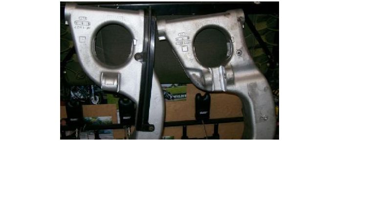

arno coś więcej możesz powiedzieć na ten temat
Jeżeli 90-93 on ma inne mocowanie na dole i trza kombinować dorabiając przejściówkę.
bo mam wahacz z 93 mocowanie amorka jest szersze z tego co mi się zdaje . jak lub gdzie wykonam przejściówkę ?

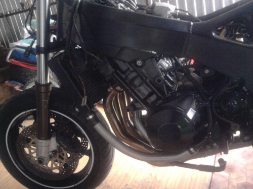

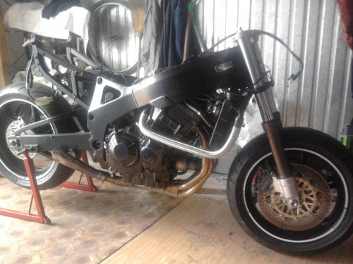

Prace znowu troszkę do przodu :)
dziś kolektory wydech i węże od chłodzenia
mam pytanko gdzie w okolicy Katowic jest ktoś kto może lekko przerobić kolektory z kwasówki potrzebuję je lekko wygiąć oczywiście jak jest to możliwe
kolektory ogólnie nie wyczyszczone ale nie ma na to czassu w tym sezonie w zimę będzie kosmetyka i wahacz z VFR-ki :)

walek ktory masz wahacz?

mam ten po prawej
tak to wygląda

[ Dodano: Sob Cze 25, 2011 9:48 pm ]
Edit :
Dzisiejsze działanie :
Moto stoi skręcone. Układ hamulcowy przód podłączony zawias cały przód i tył wisi. Wszystko gra teraz czyszczenie silnika + zakładanie pukli , chłodnica elektryka kolektory i go ! :D

walek809 pisze:mam ten po prawej
tak to wygląda
[url=http://images41.fotosik.pl/922/4d137cb1d3fab808med.jpg]Obrazek[/URL]
szkoda :/ do tego wahacza mocowania dolne z amora nie podejdą z cebry. Ten po lewej ma identyczne i wszystko wchodzi plug&play

wiem właśnie to zauważyłem od razu bo szersze jest w VFR jakoś sie to obejdzie
