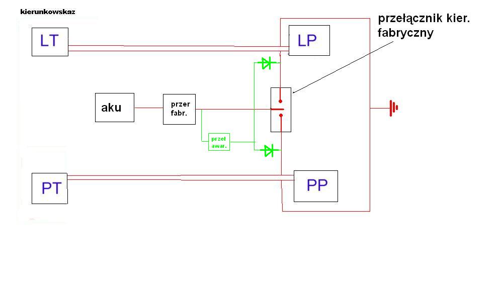

działać działa ale według mojej głupiej głowy można to zrobić na przerywaczu który już jest!! podłanczając się po prostu pod manetkę z dodatkową masą i na diodach tak jak zrobiłeś w celu wyeliminowania cofania prądu przez mostek który zrobimy!! W 929 załancza się kierunki podając masę na prawą lub lewą stronę więc podaje się na obie na raz i po sprawie :)
[ Dodano: Nie Kwi 17, 2011 10:50 pm ]
Dokładamy tylko to co na zielono domalowane!!
Reszta schematu już jest w naszym moturze :)
taniej szybciej i łatwiej. :)

adipaw pisze:działać działa ale według mojej głupiej głowy można to zrobić na przerywaczu który już jest!! podłanczając się po prostu pod manetkę z dodatkową masą i na diodach tak jak zrobiłeś w celu wyeliminowania cofania prądu przez mostek który zrobimy!! W 929 załancza się kierunki podając masę na prawą lub lewą stronę więc podaje się na obie na raz i po sprawie :)
heh to takie proste i dziala :dance:

Yarson 954, zamiast fabrycznego przerywacza zalóż przerywacz kierunkowskazów do ledów. Później możesz zrobic wedł schematu podanego przez adipaw, wtedy na 100% zadziala bo przerywacz do ledow nie "odczuje" różnicy czy targa 2 kierunki czy 4 czy wiecej [oczywiście w ledach]

Yarson 954 sprawa prosta wiec potrzebujesz: przerywacz led, gniazdo bezpiecznikowe plytkowe, bezpiecznik 5 A, dwie diody prostownicze 5Amper, przelacznik kolyskowy lub hebelkowy( zalezy jaki ci bedzie sie podobal badz wygladal) i jedziedz wszystko dostaniesz w kazdym sklepie elektronicznym dobrym sklepie ;) dalej jak w schemacie bedzie dzialac ma to ta zalete ze bedziesz mogl wlaczyc awaryjne bez wlaczonego zaplonu. Wiec mowie jak to zrobic skoro nie kumasz schematu ;) + z aku na krotkim kabelku laczysz z bezpiecznikiem potem podlaczasz przerywacz z przerywacza kabelkiem do przelacznika proste? Do przelacznika dolanczasz dwie diody jedna dioda idzie na plus kierukowskazu lewego druga do prawego i dziala :jupi: mam nadzieje ze opisalem ci schemat czytelnie. W dlugie wieczory mozesz poglowkowac i wypic przy tym browar hehe a dla Adipaw postaw browca za prosty schemat hehe PEACE

adipaw a ty jakie diody dałeś ile amper?? Myślę też zrobić u siebie tak jak w tym schemacie co wstawiłeś:)

odświeżam temat zrobiłem światła awaryjne tak jak opisał malinex, wszystko działa cacy chodzi poza stacyjką nie trzeba przekręcać kluczyka ale jest jeden mankament że wyświetlacz cały świeci to znaczy wszystko wyświetla a chodzi mi żeby było widać tylko prawą i lewą stronę zielonych sygnalizacyjnych kontrolek od kierunkowskazów. Może ktoś wie jak to zrobić ?? Będę wdzięczny
