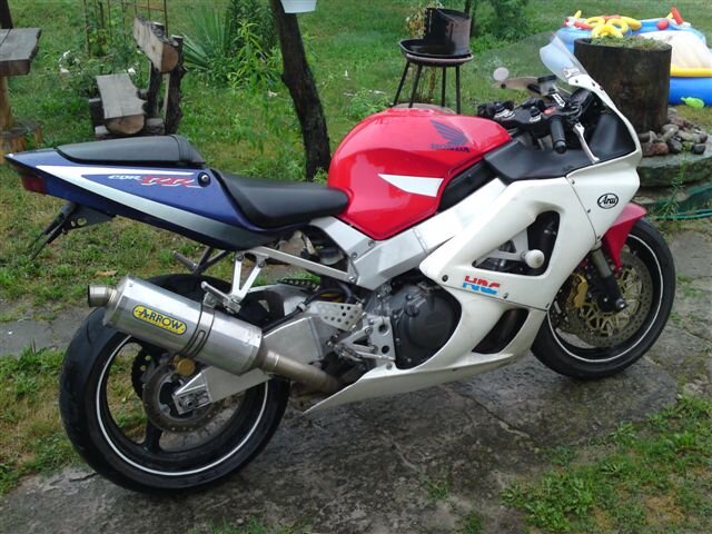

jeśli mogę coś doradzić to kominek aż się prosi o skrucenie :) jest nitowany więc prosta robota bez spawania a wydaje mi się że krótki 35 cm znacznie ładniej się presenruje.
[ Dodano: Wto Mar 15, 2011 8:36 am ]
tak to u mnie wyglądało zaraz po zakupie już skrócony na 35 tak kupiłem
[ Dodano: Wto Mar 15, 2011 8:39 am ]
bratu remusa carbonowego skracałem sam i nie ma wiele roboty. wkrętarka nity nitownica i podjechać z puszką do kogoś kto ma dużego diaksa stolikowego na tarczę ponad 250 wtedy idealnie uda się obciąć ja obcinałem ręcznym i też wyszło ładnie. a jak kupiłeś używkę to przyda się przepakowanie wełny bo u brata chodził jak pusta puszka bo wełna się spaliła na pył więc przepakowany został przy okazji i teraz pokazał pazur dopiero bo nabrał głębi i nie ma pustego pogłosu
