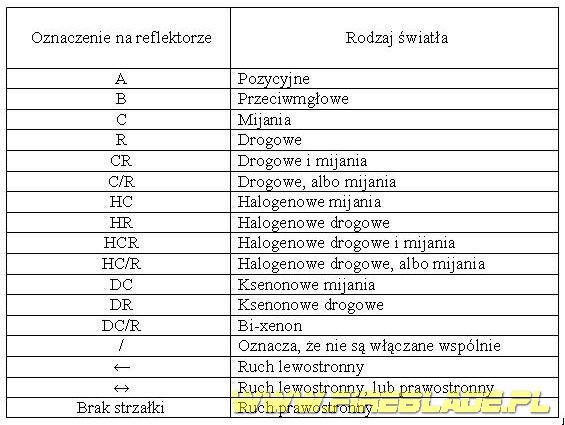

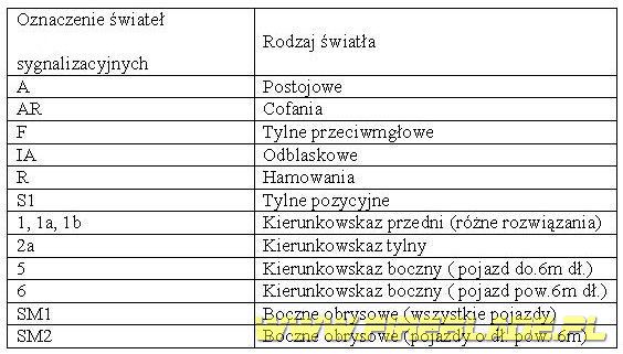

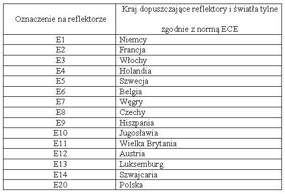

Znaki HOMOLOGACYJNE na lampach
Post autor: orzech »
Witam,
kiedyś znalazłem dość konkretne info na ten temat (info pochodzą z strony forum.vwgolf.pl)
Na kloszach reflektorów i lamp tylnych znajdują się znormalizowane kombinacje liter i cyfr. Zawierają one ważne informacje o przeznaczeniu produktu oraz jego jakości. Oznaczenia te łatwo rozszyfrować, jeśli wiemy co poszczególne oznaczenia opisują.
Tabele 1, 2 oraz 3 (w załączniku)
Cytat:
Procedura homologacyjna: wytwórca lamp (w tym przypadku Tajwan) przedstawia lampy do testowania instytutowi zajmującemu się pomiarami fotometrycznymi. Instytut ten (w tym przypadku również tajwański) potwierdza spełnianie przez lampy norm i przekazuje wyniki testu do władz homologacyjnych w kraju, w którym obowiązują normy ECE (w tym przypadku w Wielkiej Brytanii). Władze owe wydają świadectwo homologacji ECE na bazie wyników testów i nadają produktowi symbol homologacyjny (E11 dla Wielkiej Brytanii). Wówczas sprzedaż tych lamp jest dopuszczona w Europie.
Podczas losowych testów tych dostępnych obecnie na rynku lamp (do Golfów III i IV oraz Polo) stwierdzono, że nie spełniają one ani wymogów fotometrycznych, ani związanych z odpornością na wysoką temperaturę czy wibracje, a tym samym silnie odbiegają od lamp, które zostały homologowane w Wielkiej Brytanii. Kolejna bardzo poważna wada owych lamp: diody LED można wymieniać pojedynczo. Zgodnie z Regulacją ECE R37 nie jest to dopuszczalne – i to z ważnych powodów, a mianowicie diody LED są dostępne w wersjach emitujących różne barwy światła. Wcale nie jest więc utopią wizja np. świateł stopu lśniących na niebiesko. Oznacza to naruszenie przepisów i spowodowanie zagrożenia w ruchu drogowym.
Tabela 1. Oznaczenie miejsca dopuszczenia normy ECE
Tabela 3. Oznaczenia świateł sygnalizacyjnych
Tabela 2. Oznaczenia rodzaju świateł reflektora przedniego
