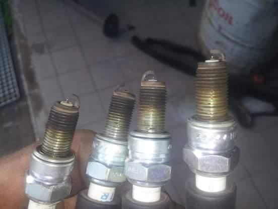

A znajomy/poprzedni właściciel nic ciekawego nie mówi? Nie poczuł, że moto nagle straciło wigor?

on twierdzi że mało jeździł i faktycznie mało go widziałem a co wyjeżdżał to z żoną na plecaku bo 90% jego jazdy to z plecakiem faktycznie, i twierdzi że nie jeździł tak ostro po 250 żeby poczuć że nie idzie więcej bo te objawy najbardziej czuć jak się ciagnie 4 lub 5 bieg do konca i powyzej 10-11 tys obrotow nagle jakos traci moc i predkosc max konczy sie na tych 250

Ogonie odpuscie NGK na calej lini.
denso pewniejsze a niekiedy i tansze.

dostał na próbę od kolegi świeczki dobre sprawdzone dzisiaj bedzie podmieniał,
fakt denso potrafi byc teraz tansze sam kupuje teraz denso do aut i moto ale brałem wcześniej też NGK tylko z pewnego źródła (intercars) i zawsze było wszystko ok napisalem do goscia gdzie kupil te ngk ale jeszcze nic nie napisal

Takie świeczki były niby ma pudełku made in japan jest tylko teraz czy to wadliwe świece czy wina moto czy może źle ustawionego power comandera że tak spaliło świeczki

Ouuu, no takie to one nie powinny być. To, że jest na pudełku made in japan to niestety o niczym nie świadczy. Bardziej wyjaśni to źródło skąd je ktoś kupił, jak najtańsze na allegro no to nie ma nawet o czym mówił.
Jakie świece kolega dostał od tego kumpla? Jakieś efekty?

gdy prowadzisz sklep. i robisz zatowarowanie to kupujesz u hurtownika tam gdzie taniej.
zeby nalozyc najwiecej swojej marzy i miec wmiare konkurencyjna cene.
Wiec powiedzmy ze nawet sprzedawca niewie co ma.
A jak wie to i tak nie powie. bo gdyby mowil prawde to by poszedl z torbami.
kiedys w bardzo duzej sieciowce motocyklowej na slasku.
sprzedawali lancuszki rozrzadu z metra ciete:D
Wracajac do tematu. Zamienil z papucia na lacz.
pisalismy denso denso

No niestety tak to działa jak Marcin opisał, taniej kupi, większa marże będzie mógł nałożyć.
Nie da się cofnąć zamówienia? Zaplaciliscie juz? Serio, lepiej wziąć denso.
Tapnięte z Note 3 przy użyciu palców

siema, ja kupuje świeczki oryginalne na motorista.pl w cenie lepszej niż ngk w carsie, sprawdźcie a nie pożałujecie

Spoko bez przesady panowie nie popadajny w paranoję że teraz wszystkie świece NGK na rynku to podróbki bez przesady. Ja mu mówiłem kup DENSO podałem mu nawet symbol zamówił NGK to będzie miał NGK ja w 929 i f3 też jeździlem na NGK kiedyś do aut też montowalem NGK i nigdy nie było problemu
Swiece nowe włożone nie prycha nie strzela oby tylko nowych swiec zaraz nie wypaliło znowu ale może to była wina źle ustawionego power comandera
