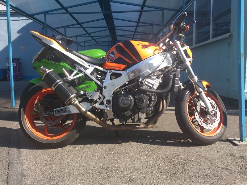

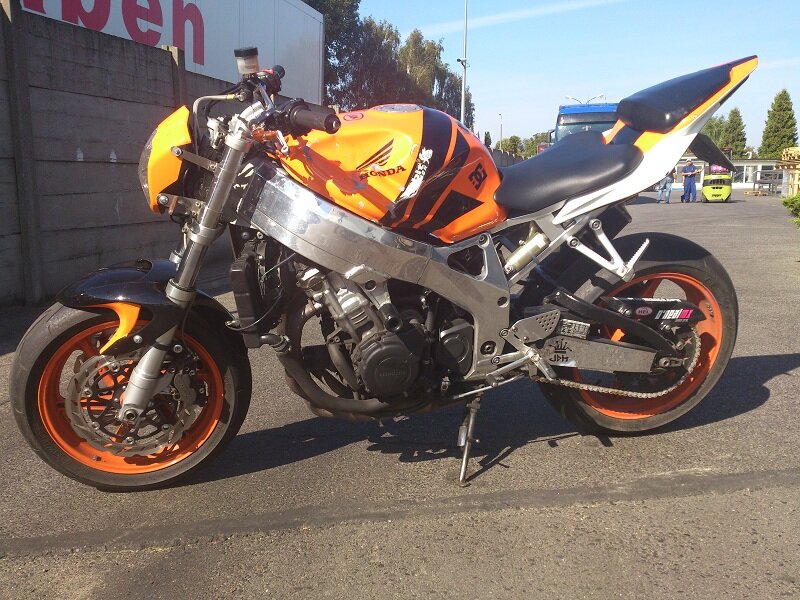

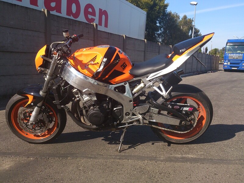

Ja mam w swojej CebeRce zadupek od R6 z 2006 roku i tak się składa, że w przyszłym tygodniu motocykl będzie rozbierany (odświeżany), więc mogę tobie przesłać kilka fotek stelarza i puszki na aku :) Generalnie to u mnie stelarz był cięty i robiony od tak mniej więcej połowy z rury prostokątnej. Sądząc po tym jak to wygląda pod plastikiem to chyba dużo roboty nie ma... Ale fakt, że trzeba wszystko poskładać na prosto, żeby to dobrze wyglądało. Co do samego plastiku to górna część jest u mnie sklejona z dolną i poprostu zamocowana do stelarza bez żadnego przycinania. Ważne jest, żeby zaopatrzyć się w jakieś gumowe podkładki do mocowania ogona, bo ucha od śrubek lubią pękać ;/ Sam stelarz też dobrze jakoś owinąć w coś elastycznego (taśma klejąca itp) bo wtedy zadupek dłużej będzie bez pęknięć :) jakby coć to pytaj - poniżej masz kilka zdjęć motocykla. W przyszłym tygodniu jak będzie rozebrany to dam lepsze fotki.
