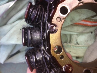

Panowie czy tak wyglada spalony alternator??
zadne druty nie sa przepalone tylko w paru miejscach jest ta tasma czy izolacja lekko czrna i ztopiona.

Niestety już po altku !!! własnie jestem na bieżąco z tym tematem, bo miałem tak samo wyglądający alternator...tylko do przewinięcia się nadaję....akurat ja kupiłem za 370zł w Głogowa woj. Śląskie. Sprzedający jak i naprawiający te padła jest w temacie i zna się na rzeczy a przede wszystkim jak będziesz dawał do przewinięcia to sie dwa razy zastanów...bo ja
niestety piec wymieniłem przez przewinięcie altka przez pseudofachowca
Niebawem wrzucę foty jak taki przewinięty altek skomplikował mi życie i zarazem posłał piec oryginalny na złom
