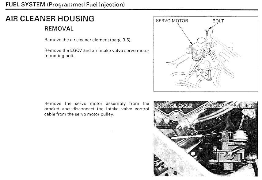

Witam serdecznie.
Mam amerykańską wersje sc57a 2005r.
Moto nie ma sond w tłumiku i moje pytanie jest takie: przy air intake nie ma żadnych linek podłączonych, czy bez tego moto nie odpali?. Jak przekręce kluczyk do chodzi tylko silniczek tago exup-a a pompa paliwowa nie pompuje ;/
Drugie pytanie to czy da się sprawdzic czy czujnik przechyłu działa? Może to on blokuje pompy?
Pozdrawiam i prosze o pomoc ;)

zdjac czujnik przechylu i go zmostkowac wtedy bedziesz wiedzial jak nie to to dalej moze przekaznik
