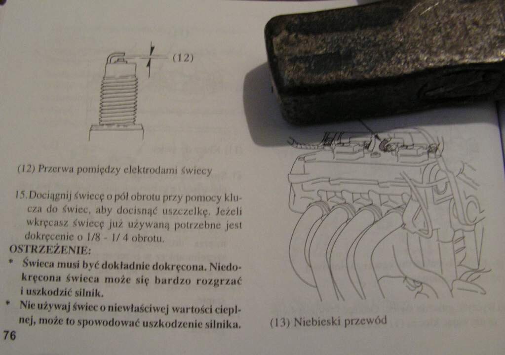

Post autor: toper-utl »
Instrukcja cbr 929
manual
manual

toper-utl pisze:Instrukcja cbr 929
najpierw CENZURA, a pozniej ostrzezenie, ze jak bedzie za luzno to CENZURA silnik :D dziwna instrukcja, wole polegac na kluczu dynamo :)
toper-utl
Posty: 1036
Hheh,, tez mnie to ostrzezenie na koniec zaskoczyło, ale lepiej pozno niz wcale...
Jest jeszcze jeden myk, instrukcja mowi ze nie powinno sie ustawiac przerwy na swiecy, gdyz jesli jest ona niewlascia to do wymiany. A haynes pisze aby na dzien dobry ja ustawic - widac co ksiazka to inna szkoła.
Ja teraz tez kluczem dyno dokrecam, bez stresu ze swieczka wystrzeli czy tez gwint urwie.
