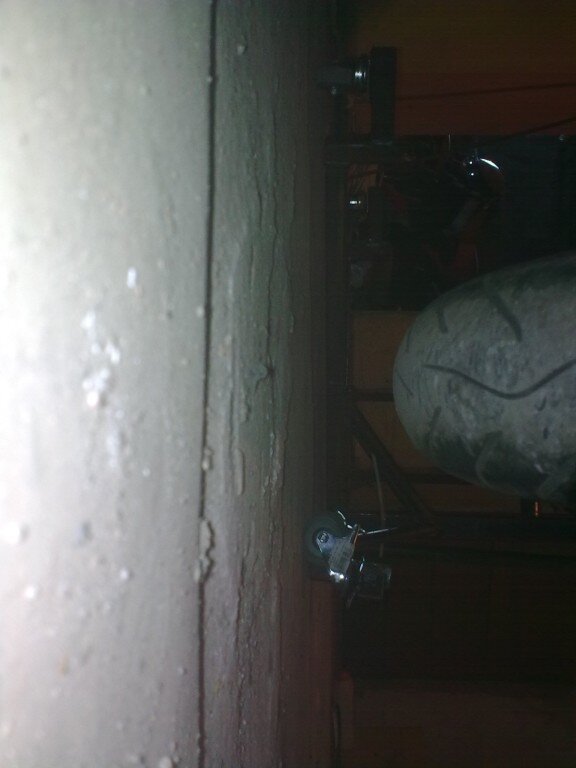

cos takiego lae musze jeszcze przerobic pół stojaka jesli jutrzejsza próba sie nie powiedzie to ja sie poddaje . :(

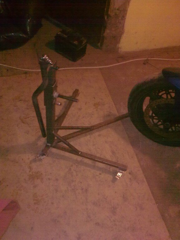

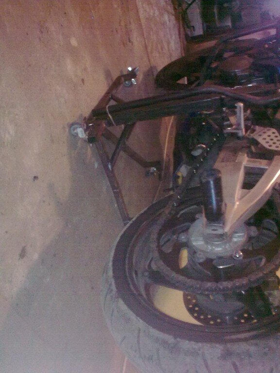

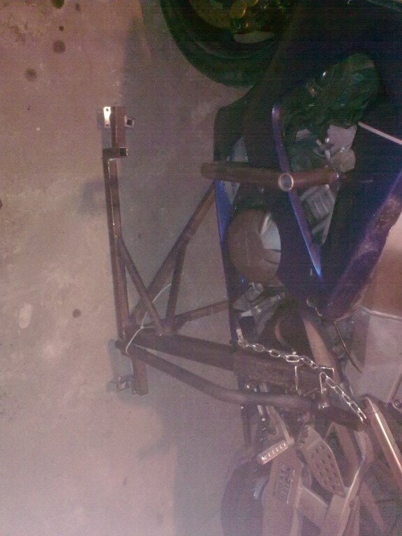

mam dos CENZURA hajsu w niego ,albo ten stojak jest taki CENZURA albo 929 nie jest do tego przystosowana , jutro ostatnia próba jak sie nie uda to wracam do klepania klatek
[ Dodano: Pią Gru 17, 2010 1:16 pm ]
no gitara stojak zrobiony tylko jeszcze musze poszukać mocniejszych kółek bo yte nie wytrzymały moto jest nad ziemia około 13cm przednie koło ,niedługo filmik i fotki

sorry ale św,idą foty moge zapodac ale słabe bo kom.a filmik jak wstawie kółka .
[ Dodano: Sro Gru 22, 2010 9:13 pm ]
o to foty.
