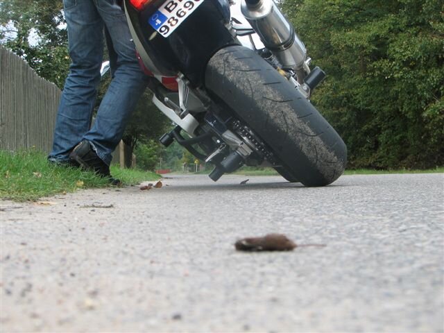

tak jak to Max_929, powiedział prędzej set przy wadzi niż klatka :) widać doskonale na zdjęciu że jak zdejmiemy dolny crasch to pierwszy jest set a potem klatka.
Insaine, ryzyko połamania nogi jest ale jest też druga strona medalu bo klatka może nam ją uratować przed wagą maszyny :)

adipaw, klatka spoko, mam dwa pytania.
pyt 1.daj znać czy nie idzie ci rezonans od silnika, który powoduje hałas/odgłosy/rzężenie bo klatka masywna i troche tego żelastwa tam ze sobą wozisz.
i pyt 2. na fotce na dole to liść przypomina szczura czy to szczur przypomina liść ? rotfl2:
aa i jeszcze jak to wygląda w praktyce bo takie wrażenie jest ze punkt ciężkości przy glebie byłby troche w złym miejscu, bo mam wrażenie ze moto nie stykałoby się oponami i klatką z asfaltem tylko klatką /manetkami/ tłumikiem/zadupkiem , wiesz co mam na myslez ze troche impetu i by niefortunnie przekoziołkował.
i daj znać czy użyłeś jakichś gumowych podkładek alias simmering czy jakichkolwiek, bo mi idzie rezonans z silnika i powoduje to mały hałas , jak hamuję trochę silnikiem albo jak zwalniam, ale podkładki załatwią problem wiec na dniach odkrece klatke i dorzuce te podkładki.
a to fotki mojej klatki, fotki z garażu ale klatke widać.
pozdro.

borro, fotek nie widać :)
ad 1 nie zauważyłem żeby coś brzęczało! zresztą jak jest skęcone jak należy to nie ma opcji.
ad 2 to liść :)
według moich obserwacji dolny crasch przy ślizgu weźmię max na siebie i powinien ustąpić potem zostaje górny i klatka. Jak się go położy to leży na obu w poziomie, jest to pewna wada bo może się położyć na manetki ale to jest po to żeby nie poszło nic na dole manetki nie są drogie :) a chciałem żeby wąska była.

a na wahaczu są podkładki z plastiku a przy silniku nie ma nic i nie wibruje :)

borro ile dałeś za tą klatkę,a co do przewrotek na manetki to tak jak z zakrętami wykręcamy dolne crashe i po problemie,mozna by było górne dac dłuższe,ale adipaw chciał wąska klate,niestety coś za coś ,ale on ma o tyle dobrze,bo u niego to kwestia odkręcenia dolnych crash-pad'ów ,
