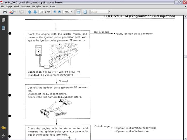

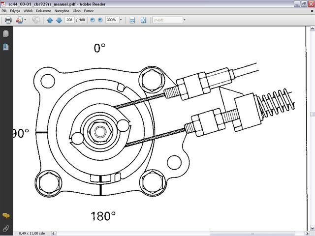

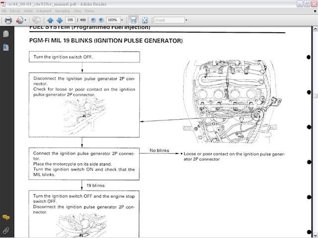

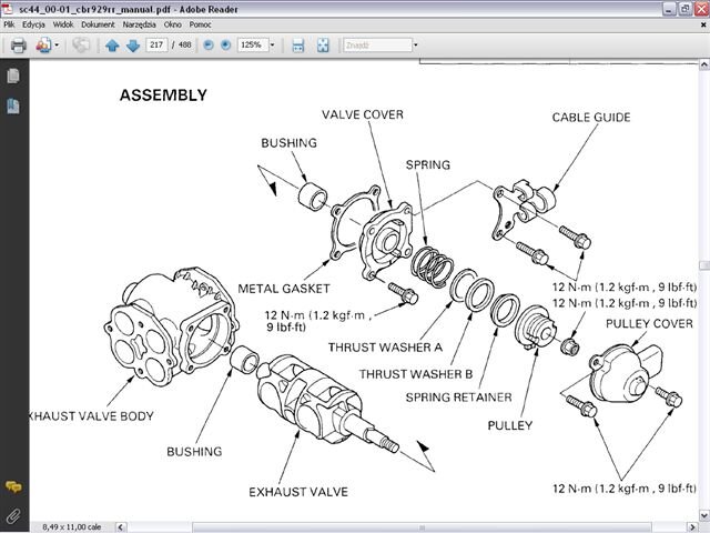

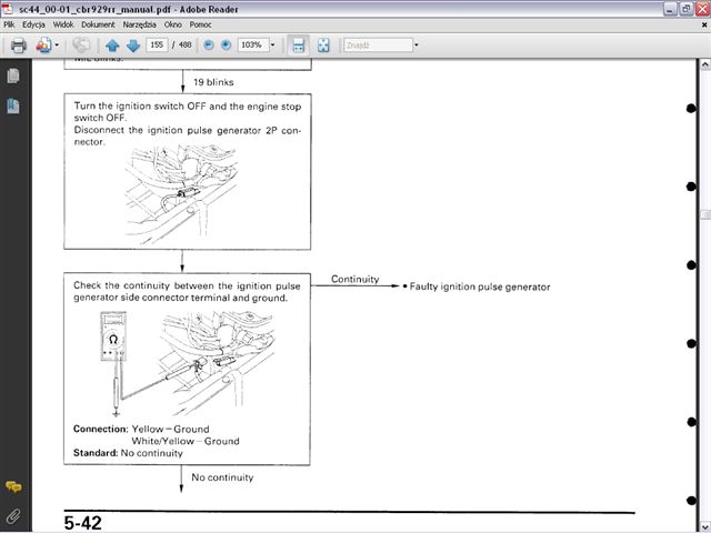

Do rzeczy. Jak miga 19 to nie exup (linki mogły go jeszcze nie uszkodzić ale zdejmij je czymprędzej) tylko impulsator!! poniżej zdjęcia z manuala jak to diagnozować i do tego fotki exupa żebyć wiedział jak linki poodpinać i wyczyścić.
[ Dodano: Nie Paź 03, 2010 7:18 pm ]
exup to błędy 34, 35 więc dziwna sprawa!!?? wyjmij całkiem linki jak pisałem wcześniej i ustaw exup ręcznie na dolną kreskę i przeczyść wtyczkę od impulsatora i powinny błędy zniknąć. a potem kup linki
[ Dodano: Nie Paź 03, 2010 7:19 pm ]
tak się ustawia exup na ful open
