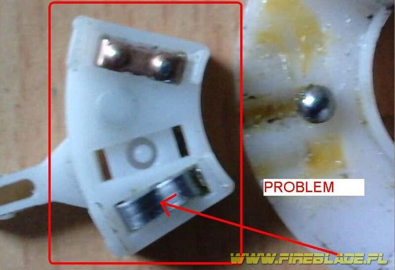

po gruntownym poszukiwaniu weekendowym - zakończonym dość obficie zakrapianym wieczorem
, jest przyczyna awari, niestety jest uszkodzony włącznik świateł , nie wiem czy w innych Fajerach też tak jest , ale moj włącznik wyglada identycznie jak w 929 , może tak jest może to jakaś podstępna sztuczka złych mocy. ale teraz nie pozostaje mi nic innego jak znaleść taki włącznik świateł - i wszysto będzie OK
i znów wódka przyczyną "cudownego" odkrycia przyczyn usterki , teraz już inaczej nie bede naprawiał

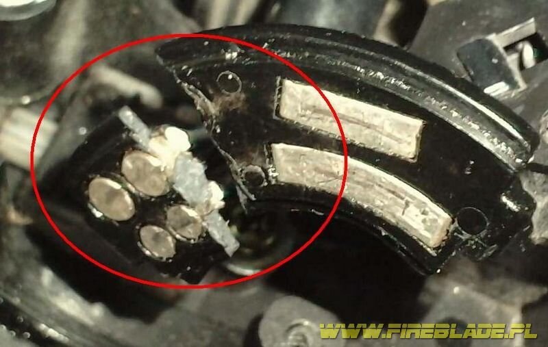

to przyczyny problemu ,
i zasadniczo tylko tych dwóch elementów poszukuję
była próbna "zworka" i wszystko kąsało jak wściekłe
[ Dodano: Sro Mar 10, 2010 1:22 pm ]

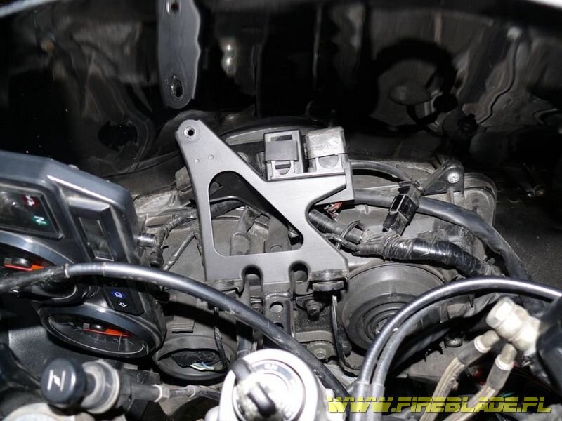

wszystko już naprawione , wymontowałem uszkodzone elementy , przylutowałem włącznik (narazie) dwu-pozycyjny , z czasem znajdę trój-pozycyjny, wszystko sprytnie zamontowałem we włączniku zespolonym. jutro dodam fotki jak to wyszło. ale ogólnie teraz jednocześnie zapala się pozycja i mijania, ale to bez znaczenia. zrobiłem też porządek z kablami bo taka pajęczyna jak była to do zawału mało mnie nie doprowadziłateraz wszystko umieściłem za zegarem.

Mam podobny problem jak Ty brak świateł postojowych zarówno z przodu jak i tyłu a także nie dział podświetlanie zegarów.
Przełącznik sprawdziłem wydaje się, że działa.
Pozostaje chyba przekaźnik tyle, że nie wiek który na zdjęciu widać 3.
Rozkminiłeś który to może być?
Pozdrawiam
