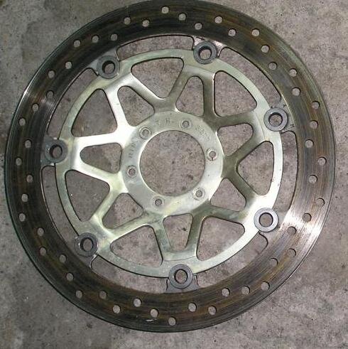

Druga sprawa: Moje tarcze posiadają 10 mocowań, z tego co zauważyłem u mojego kolegi - posiada identyczny sprzęt - jego tarcze mają 6 mocowań = Czy wszystko jest ok ???
Tarcza w sprzecie mojego kolegi...
Moja tarcza wygląda podobnie do tej...
PS BXL
Post autor: PS BXL »
tarcza kolegi jest oryginalna na 7 mocowan ( w 98 99r)

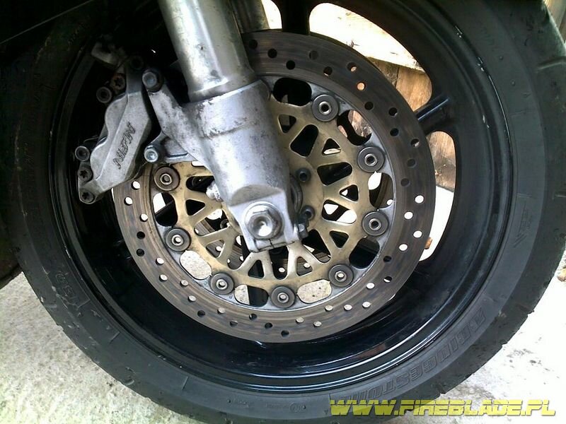

Jeśli chodzi o zawieszenie to według mnie wszytko z rocznika 98-99 - półki + golenie.
Poniżej dokładne zdjęcie.

tarcza maja miec luz jak juz pisal poprzednik i ja wczesniej ,widze po fotce ze,klocki nie zaciskaja calej tarczy(slad po klockach na tarczy)wiec nasowa mi sie wniosek ze zawieszenie masz od 98-99 a tarcze 96 -96 .
