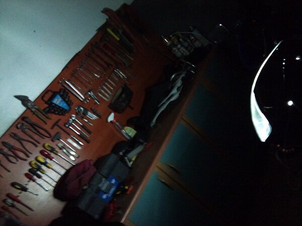

ralf91
Posty: 78
Lokalizacja: Hindenbur
Post autor: ralf91 »
ja załozyłem ringi i jestem nimi podjarany
dla mnie wypas
2 godz. roboty i po temacie
rozkleiłem klosz ciepłym powietrzem z opalarki
poszlo jak po masle-z sklejeniem to samo rozgrzac docisnać
dorzucam 2 fotki
