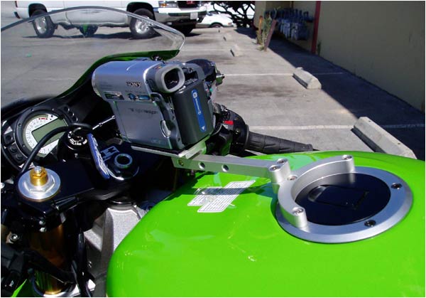

Pancerna ale wytrzymala ;) :P Ja wlasnie swoj mam dostosowany idealnie pod 1000RR - krotszy wysiegnik (w 954 uchwyt musial byc dluzszy i inny kat by nie blokowal elek., amor skretu ;) )
Fakt ze problem jest z tankowaniem ale w sumie jeden wyjazd z kamerka nigdy nie trwa wiecej niz 200km wiec problem mnie nie tyczy :P ;) Co do topornosci mojego "projektu" to prawda ale byl robiony w kilka godzin ale idealnie dopasowany wiec nie musial byc ladny byle sztywny :) - dlatego gruby plaskownik z alu ;)
Jeden problem widze w twoim projekcje, nie moze byc idealnie prosty odcinek od wlewu bo po pierwsze wlew jest lekko nizej lub na tej samej wysokosci co bak/nakladka i bedzei sie o niego opieral i rysowal dlatego ja mialem podwyzszenie a po drugie ciezko bedzie utrzymac sztywnosc elementu ruchomego skrecanego w az 2 miejscach...

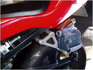

Ja raczej sugerowalbym sie czyms takim jak ponizej ze http://sportbikecam.com + uchwyt tylni :)

No bardzo dobra koncepcja - dzięki Tytus za linka! :brawo:
Cena kosmos :ooo: - tyle tego materiału, że spokojnie 2 takie stelaże z dobrym zarobkiem można zrobić za 90$.
Co prawda, myślałem o jakiejś podkładce pod podkowę z jakiegoś tworzywa i zapomniałem o nakładkach na zbiorniki (bodajże 1000RR tak ma).
Myślisz, że 2 punkty łączące spowodują niestabilność? hmm... zależy czy mocno skręcisz :P
Ten twój tez ma 2 miejsca, z tym że tylko jedno obrotowe.
Jest także mniejsza regulacja, a nawet brak reg. wysokości. No chyba, że jest to zbędne.
W każdym razie będę myslał, a jak coś wymóżdżę to napiszę - może już coś pokombinuje w domu do tego czasu.
