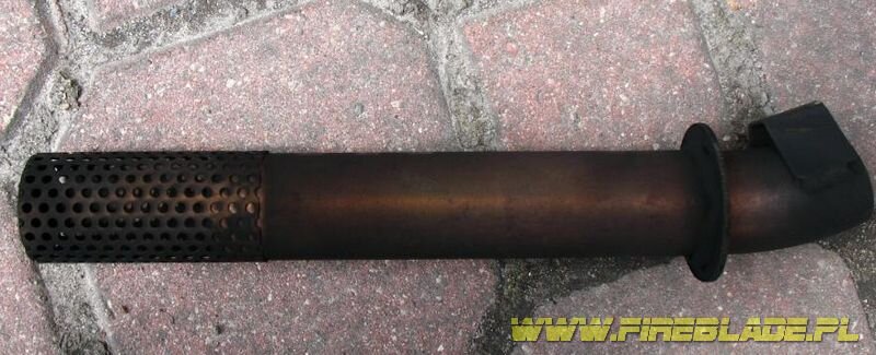

mój brat ma to w swoim moto. jutro zrobie zdjęcia jak to wygląda ale generalnie jest to ok 20 cm węższej rurki zaślepionej od wewnątrz ale z dużą ilością otworów. jak się ma cierpliwość i jakieś pojęcie w obróbce metali to można samemu zrobić, a jak się nie ma cierpliwości to można komuś zlecić albo zakupić w jakimś sklepie który sprzedaje wydechy Leo SBK

tak wygląda db killer wyjęty ze scorpiona

ntw, dzieki za foto bede cos klepal jesli importer nie dostarczy rozwiazania
