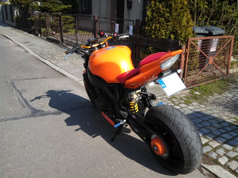

Po praktycznie dwóch sezonach nie jeżdżenia po ulicy poza torami postanowiłem wrócić do starej poczciwej SC33. Na początku szukałem czegoś w oryginale z chęcią przerobienia z czasem na streeta no ale jak to u nas bywa ciężko coś znaleźć a przysłowiowych igieł jest od groma, więc od razu wziąłem się za robotę kupując konkretnego ulepa z dobrym silnikiem.
W streszczeniu zakres prac :
- nowa rama (stara miała urwane jedno ucho) + malowanie proszkowe na czarno
- monowachacz z VFR750
- felga samochodowa
- przednie zawieszenie z CBR 929
- customowy stelaż pod zadupek z R6 '07
- inne liczniki itd...
Do roboty zostało jeszcze obszyć siedzenia na czarno

Jak dla mnie?
CENZURA
ale to Twoje moto i ma Ci się podobać :P customów nie lubię, jak dla mnie to jest krzywdzenie motocykla, jedyna fajna rzecz to monowahacz z dobrze dobraną felgą ale reszta to kupa. Nie obrażaj się tylko na mnie nic do Ciebie nie mam :mrgreen:

Spoko. Moim zamierzeniem było posiadanie czegoś całkiem innego a nie jak wszyscy CBF, FZ, GSX itd...

Mi też takie customy w ogóle nie siadają, ale ogrom pracy trzeba docenić. Najważniejsze, żeby się Tobie podobało.
Przyznam, że bardziej mnie interesuję ten ST... możesz coś więcej o Nim? :)

dupa troche za wysoko, ale reszta nawet spoko. Sam mam w garazu vfr którą dłubie na customa i lubie te klimaty także... :diabel2: Jak Ci sie podoba to siadaj, pałuj i sie nie przejmuj!

z jakiego samochodu ta felga ? spoko wyglada

monowahacz bajka, i fota auta i bzyka w tym samym kolorze kozacka !!
