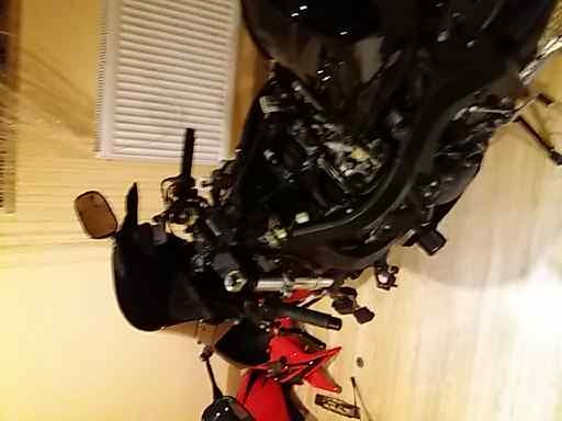

pajp
Posty: 12
Rejestracja: 01 września 2015, 15:18
Re: Wymiana świec w sc57
Post autor: pajp »
ferdas pisze:Zdejmij owiewki wszystkie , będzie najprościej i odkręć mocowanie chłodnicy od dołu bo mi się udało sobie złamać dolne mocowanie :/
Dzieki! Tak będę działał.
Pozdro ObrazekObrazekObrazek
Pajp
