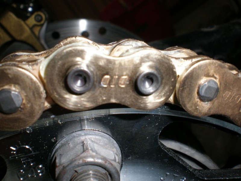

Max_929
Moderator
Moderator
Posty: 1016
Motocykl: CBR929
Lokalizacja: Suwałki
Re: Rozkucie i zakucie łańcucha
Post autor: Max_929 »
ja robiłem zakuwarkę na śr,M12 na końcu jednej z nich umieściłem śruto 6mm jesli nie masz jak tego zrobić to mogę ci to zrobić i wysłac poczta 2x śr jedna wciskająca ogniwo a druga zakuwająca
