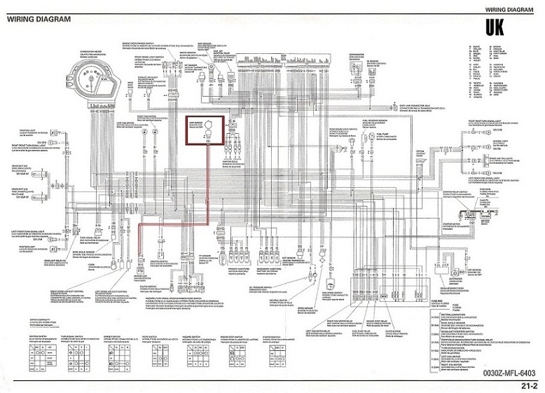

czy dobrze zaznaczylem ten czujnik na instalacji elektrycznej??

Tez będę musiał sobie dorobić klucz. W zawiasku z tym tez szukałem tego czujnika aż znalazłem.
Orientuje się ktoś ile chcą dealerzy Hondy za Klucz?
Tutaj jest widać jego miejsce. Chyba trzeba będzie podnieść trochę bak zęby tam dojść.
A tutaj na instalacji elektrycznej (czytelnej :placze: )

I tutaj jak ten czujnik z końcówka Kabla wygląda (czerwony)
Mam nadzieje ze to tak jest prawidłowo jak napisałem

Ooooooo wrescie coś konkretnego :) dzieki BlackKyd :) no i teraz pytanie sa dwa kabelki przy tym czujniku pod ktory kolor nalezy podpiac ,,+'' a pod ktory ,,-'' z akumulatora?? niemam kostki tylko gołe kable z wsuwkami.

biało/żółty = -
żółty = +
