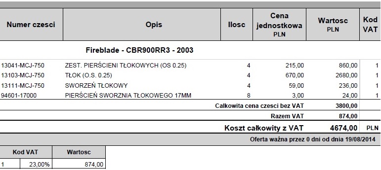

Problemem może okazać się znalezienie tłoków nadwymiarowych. Były takowe w ogóle produkowane? Orientuje się ktoś, gdzie takie mogę zamówić? Wiem, że w Poznaniu w serwisie można kupić nominalny rozmiar 75mm za ponad 300 zł. Ale jak jest z nadwymiarowymi?

Tak też zrobię, zamówię komplet ze stanów. Dziś dostałem odpowiedź z serwisu Hondy ;)
