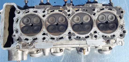

Jesli dobrze czaje o co chodzi w pytaniu to ....
Standardowo w glowicy sc33 sa 3 srubki na klucz imbusowy, i jeden krociec do podlaczenia wezyka podcisnienia do kranika - ktory mozna wykorzystac do ustawienia tego cylindra. Do zrobienia synchro wykreca sie te 3 srubki i wkreca na ich miejsce adaptery. U ciebie moze ktos wstawil dodatkowy krociec na miejsce fabrycznej srubki.
Fabrycznie jest jak na foto

w sc33 fabrycznie są 2 króćce

kolego popatrz dokładnie pod każdy gaźnik , pod krućcami są te srubki o ktorych piszesz i chba w drugim cylindrze jest ten wezyk. wezyk jest do wykrecenia jak pozostale3 srubki.

96-97 - 3 śrubki i jedna końcówka podciśnienia do kranu
98-99 - 2 śrubki , końcówka podciśnienia do kranu i jedna końcówka w czwartym kolektorze z racji trudnego dostępu (producent ułatwił życie mechanikom)
z tego co sobie przypominam
