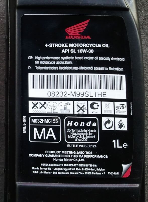

A jakim olejem zalany?

Standardem z serwisu

brii pisze:Standardem z serwisu
Tzn? Jakim konkretnie?

10W30 - marki nie jestem pewien, na beczce był napis Honda (obstawiam, że to był Castrol) ;)

W hondzie leja Hondowski olej (w zalaczniku butelka), ja tez na takim jezdze od nowosci i wciaga mi znikome ilosci :) Czytalem na necie ze honda ten olej zaleca do Fireblade SC59 bo obniza wlasnie wciaganie oliwy i u mnie to dziala choc nie jezdzilem na innym :) Podobno to jest pol-syntetyk...

Co do oleju który leją - to pełny syntetyk.
