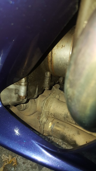

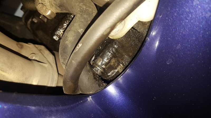

Dzisiaj byłem oglądać Hondę CBR 929 z 2000 roku. Wszystko jest ok, oprócz jednej rzeczy. Na przodzie silnika (tam gdzie wychodzą kolektory wydechowe) silnik się poci - olej wycieka. Nie są to duże ilości, ale po odpaleniu i jak silnik pochodził 5 minut to pojawił się nowy świeży olej na silniku (raczej w dolnej części). Motocykl jest wystawiony za 10 tysięcy, więc nie tak mało, ale ma sporo dodatków. Pytanie jest jedno: czy to uszczelka jakaś czy pęknięty blok silnika (podobno częste w 929)? Jeśli to pierwsze to kupie to moto, więc proszę o rady. Oprócz tego jeśli ktoś z Was ma czas i się zna, to chętnie zapłacę za pojechanie ze mną do Koszyc (60km od Krakowa) i stwierdzenie na miejscu czy to pierwsza czy druga opcja z tym olejem. Jestem umówiony z tym Panem na jutro na powtórny przyjazd, bo także z pośpiechu zostawiłem tam mój plecak :)

Jeszcze tak CENZURA silnika nie widziałem. Nic dobrego to nie wróży.
Re: CBR 929 uszczelka czy pęknięty blok
Post » 07 sierpnia 2017, 07:56
najpierw wypadało się przywitać w odpowiednim dziale to raz, a dwa że na tych zdjęciach to ja nic nie widze, to leci przypadkiem z pod filtra oleju? a po trzecie 10 tys za moto w którym tak wygląda silnik? ja swoją sprzedałem za 11 a z silnika można było jeść taki był czysty wszędzie a miala 42 tys przebiegu

Ogólnie dopóki nie umyjesz tego silnika to raczej nie sprawdzisz gdzie cieknie i czemu. niech gościu ściąga owiewki kupi akrę czy coś i myje.

za 10 to powinno być w nienagannym stanie, skoro po odpaleniu leje się z tego to nawet bym tego nie brał pod uwagę... to może byc nieszczelny filtr oleju, uszczelnienie miski, pęknięty kołnierz filtra oleju lub karter, co Ci po dodatkach jak gość nie dbał o podstawowe rzeczy, za tydzień może być tak, że będziesz zakładał kolejne tematy typu: "piec do 929..."

Dzięki wielkie za odpowiedzi. Następnego dnia zabrałem ze sobą mechanika i oglądnęliśmy wszystko jak to wygląda. Zdjęliśmy plastiki i wszystko zobaczyliśmy. 90% tego syfu to było błoto, a silnik leciutko ma mokro na łączeniu karterów. Zdecydowałem, że biorę to moto, bo ogólnie bardzo ładny stan, ani jeden plastik nie był robiony (spawany, klejony itd.), mechanik powiedział, że silnik świerzutki, więc wziąłem. Kolejnego dnia byłem olej i filtry wymieniać u mechanika w Krakowie i też powiedzieli, że bardzo zadbany i silnik pięknie pracuje, więc ogólnie jestem bardzo zadowolony. Sprawdzałem różnymi sposobami pod kątem panewek itd i tu też wszystko ok.
