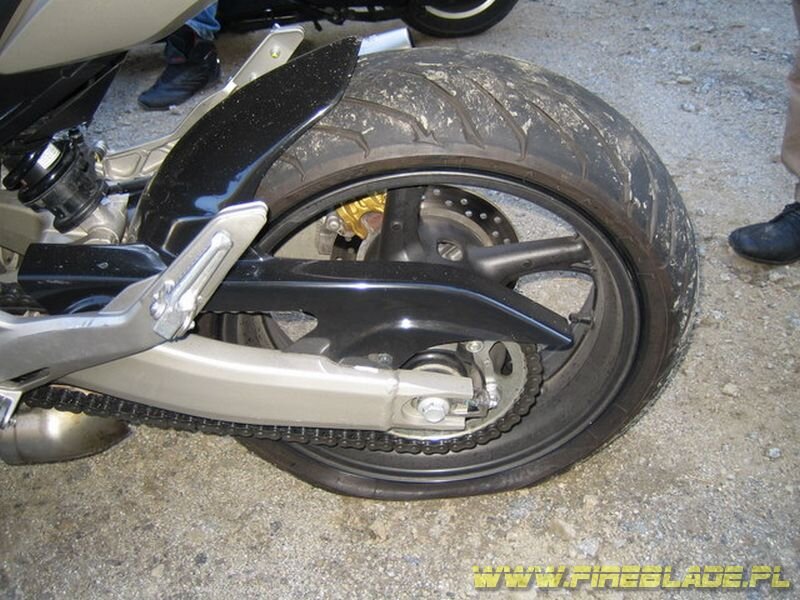

Sobota godzina 19:15 , gdzieś w lesie ,jakieś 3 km przed Spychowem, i ...
guma.
Czy ktoś z was ma jakieś doświadczenie z zestawami naprawczymi
http://www.allegro.pl/listing.php/searc ... nge_view=1
Czy któreś polecacie , czy może w ogóle odradzacie ??
Czy jeździcie na zakołkowanych oponach, czy to raczej już szmelc i tylko zmiana na inną ??
