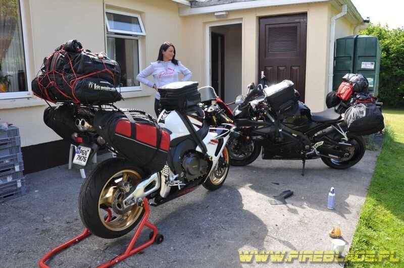

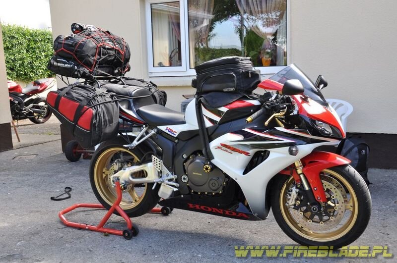

"Jestem po wycieczce i daje foty tego jak to wszystko zamontowałem. Moze sie przydać komus kto tak jak ja podróżuje z pasażerką. Bagażniki sa z niemieckiej firmy hepco&becker. Zamówiłem jakieś 3 tygodnie przed wyjazdem torbę-wałek speedbag 75litrowy z Louisa ale przyszedł w 5 dni po wyjeździe kiedy to już tyłek smażyłem na plaży w St Sebastian. Stąd ta torba na tailpacku. Dodatkowo zainstalowałem motocyklowe hermetyczne gniazdo zapalniczki z rozgałęźnikiem na nawigację plus inne urządzenie np telefon. Torba na bak posiada dedykowaną pod nawigację kieszeń która to prawie pozbawiła nas życia więc nie polecam. Bagażniki sprawowały się idealnie. Nawet przy prędkościach rzędu 240 ani drgnęły. Po 4800km bez żadnych problemów."

Pełen rynsztunek
duet z K5 1000 - udany

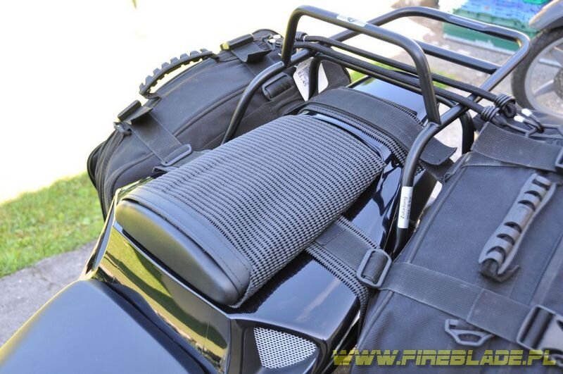

wszędzie gdzie elementy sakw lub paski dotykały lakieru podkładałem maty antypoślizgowe Oxford plus na siedzenie pasażerki żeby przy hamowaniu pozostała tam gdzie siedzi a nie na moich plecach

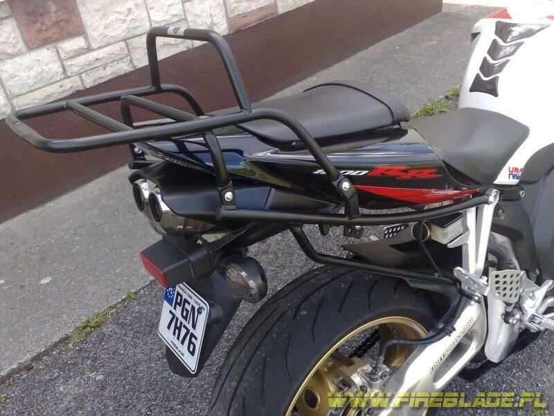

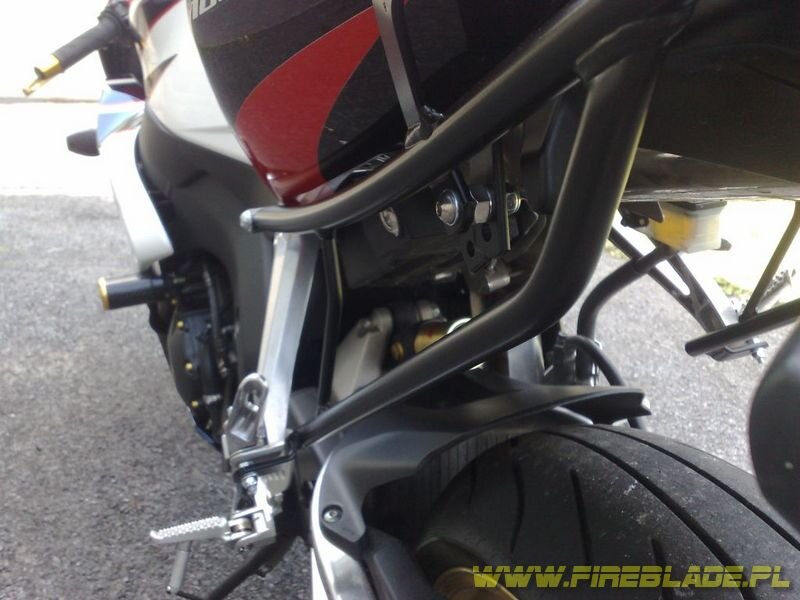

solidne mocowanie, z torbą z tyłu bez problemu służyło jako oparcie pasażerce

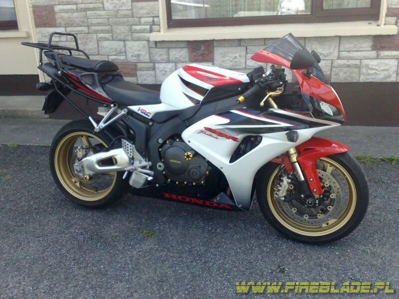

pasuje mu ten bagażnik jak gów.. w lesie ale jest zajebi... praktyczny

Ja mam własnej roboty stelażyk w sumie dużo mniej solidny ale coś czuję , że skorzystam z Twoich fotek i zaglądne do jakiegoś "pana Jaśka" żeby mi na wzór Twojego wyspawał. W sumie używam tego raz w roku na wakacyjny wyjazd - dużo zapłaciłeś za swój? Ja też zawsze obklejam cały tył taśmą żeby nie porysować. Pozdro i udanych wypadów

super sprawa, elegancko to wyglada, ja musze nad czyms pomyslec takim

Przyznam że mi też z praktycznego punktu widzenia sie podoba :clap:

A jak to sie trzyma w zakrętach!Nie przekroczyłeś DMC :D

Pomimo sporego ciężaru motocykl dobrze się sprawował. Polecam drogę N280 w Pirenejach gdzie na odcinku około700 km cały czas są zakręty. Jedynie przy gwałtownym przyspieszaniu unosiło koło ale nie było to uciążliwe :mrgreen: .
Jeśli ktoś będzie chciał porobię dokładne zdjęcia zdemontowanego bagażnika żeby coś takiego wykonać samemu. Koszt ich jest faktycznie spory: 180 euro a myślę że ktoś dysponujący spawarką i giętarką da radę to zrobić.

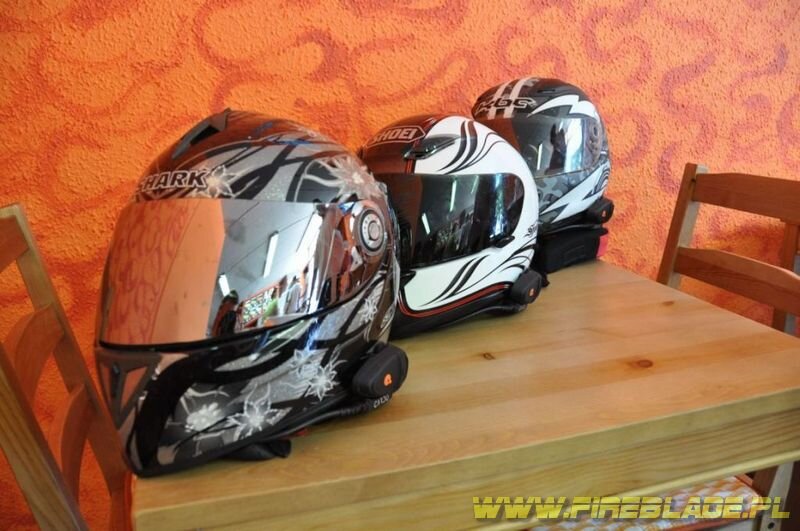

Jeszcze jedną fajną rzecz chcę pokazać która sprawdziła się w podróży i która nam służy cały czas. Cardo - Scala Rider dla 3 osób. Pozwalało to na komunikację między nami przez co nie było problemu z uzgadnianiem ważnych spraw na światłach lub przymusowych postojach. Urządzenie to pozwala na rozmowę nawet do 500 metrów (na otwartej przestrzeni) mp3, radio, odbieranie telefonu. I jest skuteczne do 170/180km/h Powyżej tych prędkości słychać ale trzeba się już konkretnie wydzierać (zależy też od kasku) Najtańszy zestaw znaleźliśmy w Andorze za 200 euro - sporo ale musiałem w jakiś sposób rozwiązać problem zasypiającej pasażerki :)
Wrzucam foto jak to wygląda

ciekawe rozwiązanie w trasie nie słyszałem o czymś takim dla 3 osób, a co do bagaznika to nie ma łądnie wygladać ma byc praktyczny i jest ;) Piękna honda swoja droga:)
