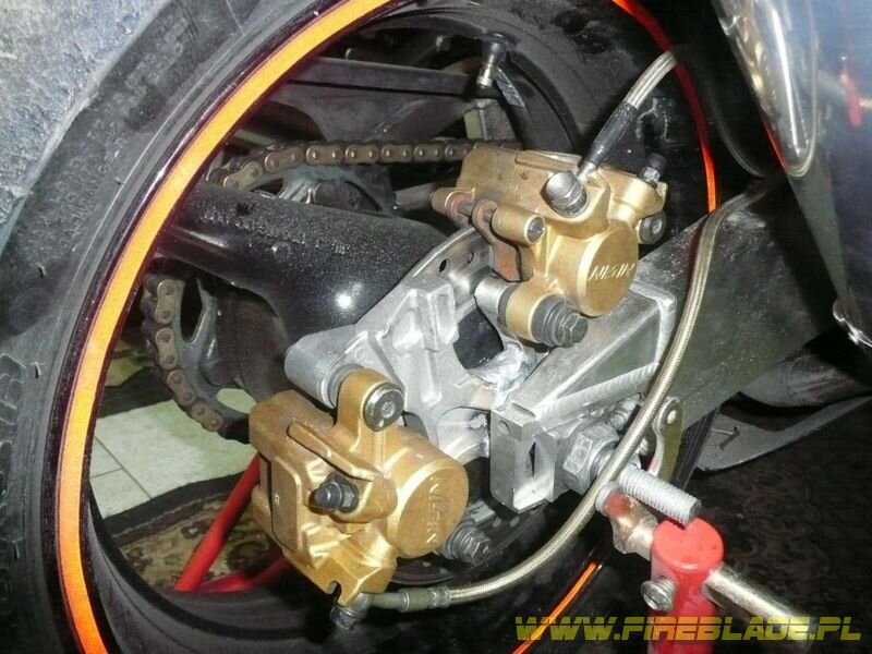

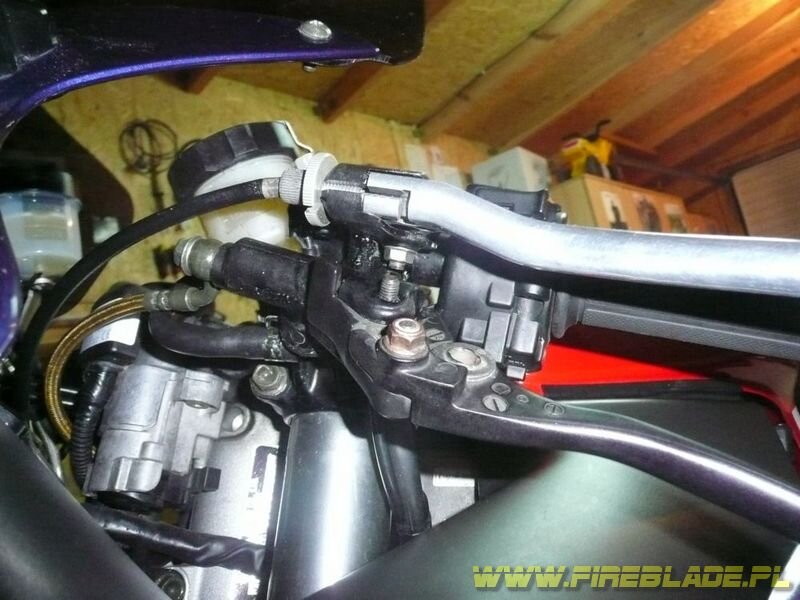

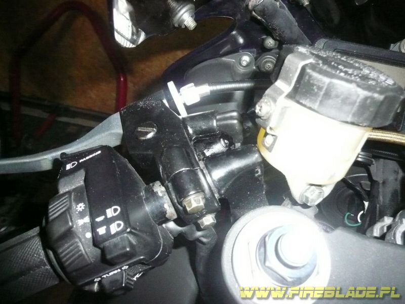

Chyba nie muszę przedstawiać do czego służy taki gadżet jak Hand Brake w motocyklu :) Całość mojego pomysłu, pompa od GSXR-a 750 Srad pospawana z mocowaniem klamki sprzęgła, przewód w stalowym oplocie, zacisk seryjny od 929, mocowania to dwa pospawane ze sobą oryginalne jarzma. Dużą zaletą jest fakt iż nie trzeba ściągać ani przerabiać owiewek ani innych podzespołów motocykla a całość wygląda (moim zdaniem) bardzo schludnie.

no ladnie ladnie zrobione ja bym ta linke od drugiego hamulca puscil jakos pod wachaczem ;)
blady46
Posty: 62
Rejestracja: 22 lutego 2011, 20:11
Motocykl: Honda CBR 954
Lokalizacja: Raszyn
Post autor: blady46 »
za krótka była, nie dało rady.

Twój układ będzie za słaby, słaba pompa + słaby zacisk ...
Tower
Posty: 117
Rejestracja: 30 sierpnia 2009, 16:05
Motocykl: R6 stunt & cbr 929rr
Samochód: Ford Ranger USA
Lokalizacja: OKl.Konst
Post autor: Tower »
Blady i jak ci działa ten zestaw?? bo wydaje mi sie ze czapla ma 100% racje umnie w cbr pod radialka od r1 działało to w miare a jak była gorasza pompa to padaka.
