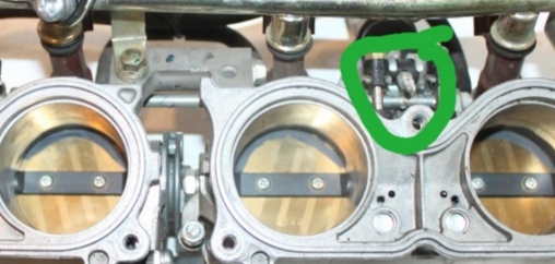

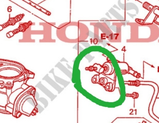

Re: Wolne obroty
: 31 sierpnia 2020, 00:07
autor: Tomek540
Na zdjęciach zaznaczam o jaką śrubę regulacji chodziło.
