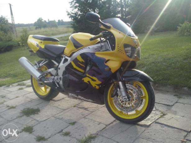

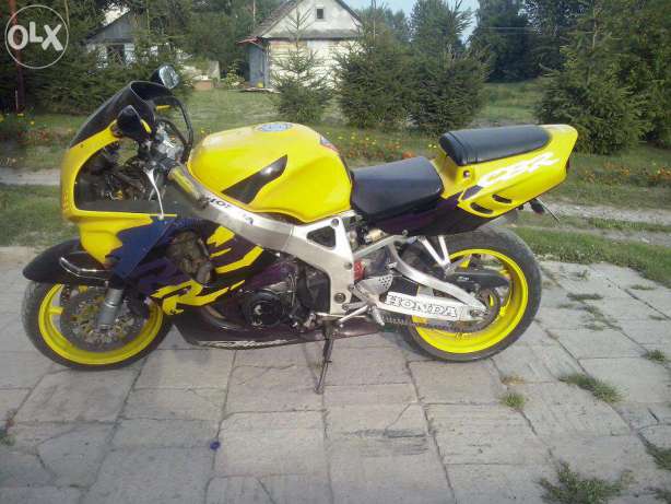

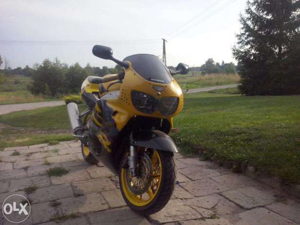

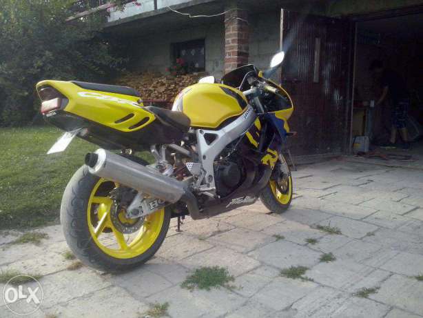

Witam wszystkich, pragnę Wam przedstawić mój zakup na sezon 2016. Kupiona w październiku, w stanie dobrym(jeżdżącym) jednak szybka weryfikacja pokazała, że motocykl był zaniedbany i poprzednim właścicielom szkoda było parę zł na podstawowe żeby nawet te eksploatacyjne. Pojechałem po nią 600km w dwie strony. Ale już mniejsza o to w jakim stanie go kupiłem bo też pieniądze za niego nie zapowiadały idealnego egzemplarza. Od mojej pierwszej Hondy (NSR), marzyłem o sc33. Po zakupie w motocykl inwestuje na ile mój budżet pozwala, i staram się go doprowadzić do stanu technicznego przynajmniej bardzo dobrego, i żyje nadzieją że mi odda to mi w emocjach na drodze i niezawodnością. Po kupnie sporo rzeczy wyszło, między innymi; syf w baku, brak jakiegokolwiek filtra paliwa, filtr powietrza klejony silikonem, dwie dysze w gaźnikach te przy pływakach puszczały i moto po nocy było zalane. Z większych mankamentów wypada 2 jak się słabo ją wepnie. Na sezon zrobiłem porządek z
-gaźnikami (czyszczenie i synchronizacja)
-nowe dysze
-filtr paliwa
-filtr oleju z olejem silnikowym
-naprawa chłodnicy, bo jej poprzednia naprawa nie miała chyba na celu jej naprawienia :D
-klocki przód i tył z płynem hamulcowym
-oponki (jeszcze w zakupie)
-napęd z zębatkami
Honda z 1996r
Wielkie dzięki jak ktoś to przeczytał i do zobaczenia na drodze LwG :P
Motocykl prezentuje się tak (zdjęcia z kupna):
