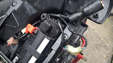

moze i CENZURA ale zastanawiam sie co to za urzadzenie w mojej Hondzie, wyglada na zainstalowane nie oryginalnie. Moto pochodzi z francji.
czy jak to wywale to cos sie zmieni?
czy moze to jest potrzebne?
pozdrawiam.
Mechanizm obok aku

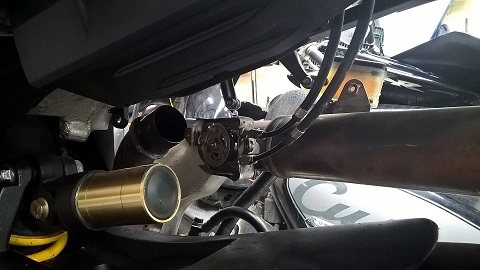

do tego z mechanizmu dochodza linki

EGCV
Silniczek zaworu wydechowego Hondy to mają od sc 44 czyli 2000r w górę.

czy to urzadenie w czyms moze blokowac moc silnika czy nie ma on na to wplywu?
co sie stanie jesli bym to wywalil, bo zmieniajac tlumik bede chcial zmienic na akcesoryjny przelotowy.

Steruje on spalinami, jeżeli jest dobrze ustawiony to nie blokuje mocy silnika, a wręcz nawet od niskich obrotów troszkę lepiej się wkręca na wyższe. Był gdzieś już temat odnośnie EGCV czy warto go usuwać.

Uwazalem ze ma jakis wplyw na moc ale jesli w niczym nie przeszkadza to nie ma po co go usuwac :) ale jest jedna zastanawiajaca mnie rzecz, ze kieszen w ktorej siedzi aku i to urządzenie ma zrobione nie oryginalnie otwory na przejscie linek do rury wydechowej... dziwne.

heheh noo pomyślałbym tylko pewnie od groma zabawy z tym jest, i jest jeszcze jeden szkopuł taki że w gixie exup chodzi płynnie od pełnego zamknięcia do pełnego otwarcia a dodatkowo bez obciążenia linkami zaworu w wydechu coś głupieje i zamyka otwiera raz tak raz tak i żeby to zrobić w gixie to jest sporo zabawy, bo w cbr prosto bo tam po prostu dwa polozenia zaworu i tyle
