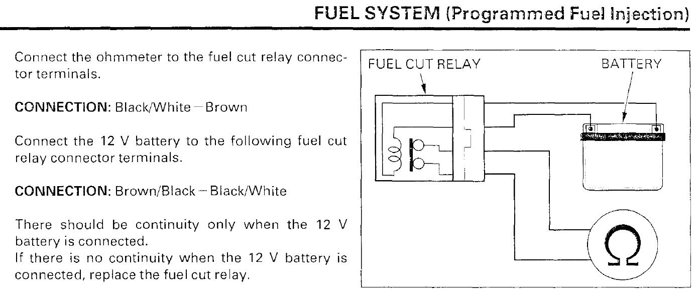

a czy napewno dobre piny zwarliscie w przekaźniku od styków roboczych? czy aby przypadkiem nie zwarliście plusa i minusa razem od cewki przekaźnika i tym samym zrobiliscie kolejne zwarcie, moim zdaniem to źle sprawdzasz bezpieczniki i któryś jest pewnie spalony ale jesli są dobre to jest już prosta sprawa
mierzysz na przekaźniku czy jest + i - na cewce ma być napięcie aku
potem na dwoch pinach roboczych przekaźnika ma być na jednym i drugim +12V ale tylko plus tam minusa nie ma na tych dwoch stykach jesli tam jest to juz dalej tylko przewod do pompy do wtyczki
tu gdzie narysowany na schemacie jest symbol ohm to ma być na jednym bolcu stałe napięcie +12V gdy przekaźnik pyknie załączy się pojawi się na drugiej nóżce +12V

Ok Macieju tak sprawdze. Dzieki bardzo! A co sadzisz o tym, ze teraz nie zapala sie dioda przy kluczyku (HISS) i kontrolka FI?
