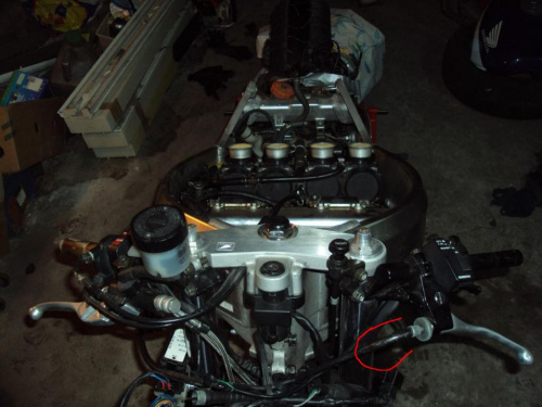

Post » 27 września 2012, 20:08
u mnie z 93 roku jest tak jak na focie widać oryginalnie , pewnie dużej różnicy nie ma między rocznikami , ty masz jakos dziwnie pod ramą ?? o co kaman ?
idzie między lagami nad dolną półką koło wężyków od chłodnicy i do sprzęgła

Post » 27 września 2012, 20:50
tak jak wyzej było oryginalnie przed przeróbką i wszystko było cacy :)
taraz mam kierę turystyczną linka musiała być przedłużona ale poprowadziłem ją tak samo i jest git , dziwne że u ciebie jest problem , może linka jakaś inna a masz przy klamce takie metalowe coś lekko wykrzywione przy regulacji naciągu ?

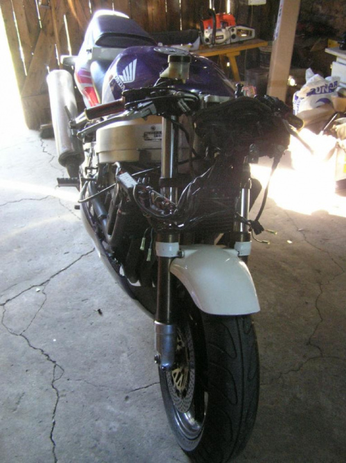

[ Dodano: Czw Wrz 27, 2012 8:53 pm ]
sorki za błąd oryginalnie była nie miedzy lagami własnie lukłem inne zdjęcie była poprowadzona z przodu przed lagami
