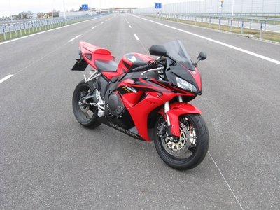

rzuf pisze:podziękować Pany :piwo: kolejne drobiazgi na które warto zwrócić uwagę przy oglądaniu.... przy okazji się pożalę: 3 sztuki już na żywca oglądałem i lipa była: albo ulep albo stan nieadekwatny do kasy :( ale nie poddaje się - zacząłem też się gixom przyglądać bo się modny widzę zrobił hehe
żaliłem się, to teraz się pochwalę: w końcu kupiłem! sc57b, nie tak tanio jak chciałem, ale za to nie podrapana - będę se musiał ją sam podrapać hehehe
te kilka miesięcy poszukiwań nauczyło mnie że jak się pojawia dobra oferta to szybko znika - raz już w takim wyścigu przegrałem - tym razem byłem pierwszy: w poniedziałek pojawiło się ogłoszenie - w czwartek stała już u mnie :) oczywiście mogłem przestrzelić - ale to wyjdzie w sezonie - na razie wygląda nieźle :)

hehe - w podobnym dziale na forum cbr wrzuciłem - pozwole se skopiować i tutaj :)
Co prawda to nie dział na chwalenie się - ale napiszę ze dwa zdania które mogą się przydać tym co szukają:
Kupiłem to:
2006 rocznik, 5 lat we włoszech, 4 lata w PL - przebieg raczej kręcony, bo w PL miał 22tkm , teraz ma 27tkm, a na nalepce serwisowej po roku używania w italii jest przebieg 6k, więc po 5 latach musiała już mieć ze 30tkm
W PL wszystko robione w ASO - faktury na pieniądzę których ja osobiście nigdy bym nie wydał :)
stan jak na moje wzorowy, piec nie wyjmowany i nie rozpoławiany, ruszana tylko śruba od wahacza, rama cała, lagi ok - a jaki jest stan naprawdę wyjdzie w sezonie...
Właściciel chciał za to 20kpln - trochę udało się urwać i zabrałem ją :)
aaa i jeszcze: przed nią obejrzałem jeszcze 3 inne - szukałem czegoś podrapanego - ale albo było za bardzo podrapane, albo stan nieadekwatny do kasy... ta sztuka wydawała się być ok - chociaż wiadomo - mogłoby być taniej - chociaż dzieciaki się dołożyły bo przyszedł zwrot podatku z US a na dzieci teraz dobrze płacą - także jak komuś brakuje na moto to brać się za robienie potomstwa!! hehe

No to pięknie... to Ty sprzątnąłeś moto Tomkowi(TomRR) :ups:
1000RR ładne, ale niestety nie w moim malowaniu :P Dbaj o Nią i niech służy.

Fajna :one: Szerokości.
