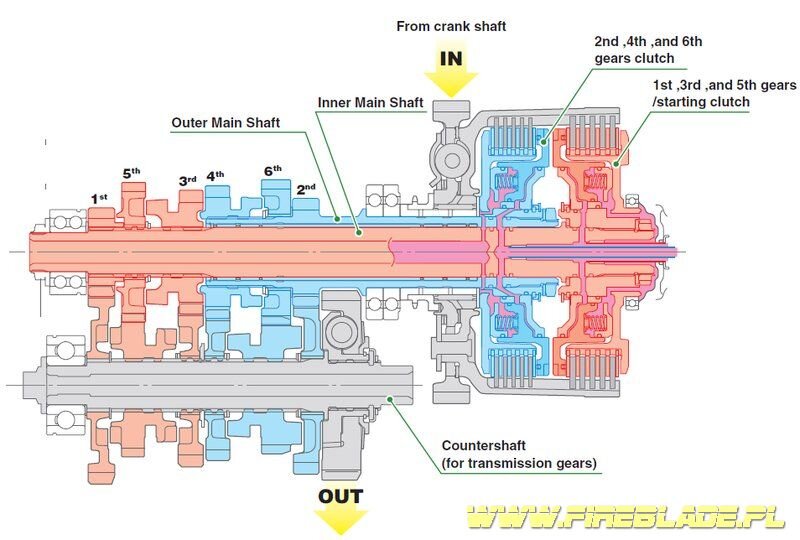

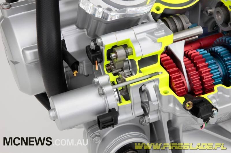

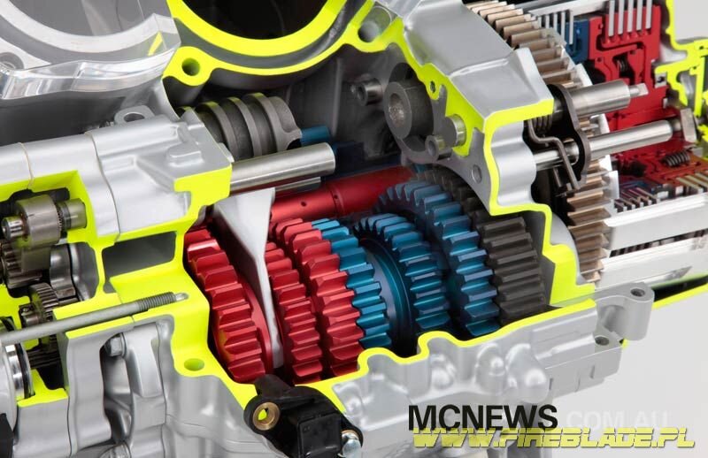

sama skrzynia wyglada tak...
Dual Clutch Transmission

Extra pomysł (technicznego rozwiązania) :brawo: Prosto i sensownie, jedyne co mnie dręczy to czy jeśli np zapięta jest 3 to czy w kolejce czeka już 4 (i sprzęgło od parzystych biegów pracuje rozłączone - bez sensu) czy raczej dajemy (komputer daje) polecenie "bieg do góry" to najpierw zapina się 4 (przy włączonej 3) i jak wejdzie 4 to 3 rozłącza - ciekawe jaki jest czas reakcji od momentu wciśnięcia przycisku do zmiany...

Następny bieg jest już wrzucony, przełączają się tylko sprzęgła. Trwa to kilka milisekund i przez ten czas są jakby "załączone dwa biegi" , tak żeby na możliwie krótki czas starcić pełną moc.

No spoko, ale przecież chyba nie jedzie cały czas z zapiętym dodatkowo innym biegiem...

Jedzie cały czas z zapiętymi dodatkowo dwoma innymi biegami. :mrgreen: Jedzie przykładowo na 3 i ma też zapiętą 2 i 4 :mrgreen:
