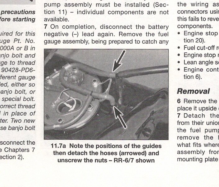

Laki. Odnośnie tego dystansu to u mnie są dwie podkładki dystansujące po jednej z obu stron i w serwisówce też tak jest. A co do węży to w manual pdf nie mogę zlokalizować zdjęć które ci pomogą ale jak masz książke Haynes to są zdjęcia na stronie 4-27 ogulnie ten trójnik co u ciebie leży powinien być pod bakiem.

Murzyn a nie masz możliwości zlokalizowania gdzie ta końcówka przewodu, którą zaznaczyłem na foto u Ciebie w 1000rr wychodzi? Też przeglądałem manuala i dupa nie ma takiego rysunku czy zdjęcia :/

W manualu nie ma jest w książce Haynes jak będe miał chwile to postaram się wrzucić skan bo tak jak leż ten przewód to cięzko coś powiedzieć, jak dobrze pamiętam to jeden powinien być krutszy.
[ Dodano: Czw Lut 07, 2013 4:41 pm ]
Jeszcze jedno, jak już położysz zbiornik na airbox to upewnij się, że ten przewód co jest na trójniku nie zagioł się nigdzie bo lubi. Przez to spada jak podnosisz zbiornik.
