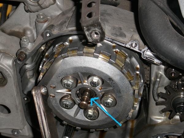

Panowie odkopuje mój stary temat sprzęgła,zabrałem sie wreszcie i zdjąłem dekiel,niestety moje oczy nie ujrzały niczego co mogło by zaniepokoić,przejeździłem tamten sezon i nic sie nie działo no ale denerwuje mnie to nierównomierne branie sprzegła,czuje na klamce drganie i to wkur.... :wnerwiony: miedzy tarczami a koszem jest 0.4mm luzu, wszystkie przekładki równe i tarcze tez,mierzyłem mikrometrem :okulary2: czy moze to wina tarcz ,jak pamiętam dałem za nie 120zł no ale jakością nie grzeszą słaby korek itd ale wymiary mają firma NHC
[ Dodano: Wto Mar 18, 2014 6:20 pm ]
dzisiaj trochę pomierzyłem i sprężyny na których przejeździłem 1sezon mają teraz 45,5mm Lucas,stare sprężyny mają 47mm,a nowa co mi została z kpl ma 50mm,czyli 5mm sie zmniejszyła,jeszcze jedno,wycisk,bolec,sworzeń,palec nie wiem jak go nazwać przy obracaniu ma lekki opór w 1 miejscu,jak go zdemontowałem keci sie lekko,zamówiłem nowe sprzęgło ebc zobaczę jakie będą efekty :okulary:
