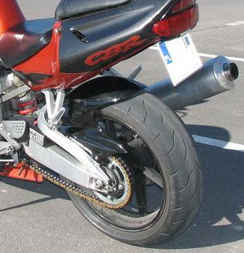

w moim sc33 posiadam taki blotnik jak na zalaczonym foto. jest on caloscią z taka oslonka na lancuch, ale nei zdaje ona egzaminu w 100%, bo nie dochodzi do końca i przy mocniejszym odwijaniu smar chlapie bo białym zadupku koło napisu "cbr", po kierunkowskazie i w ogóle wszedzie ;/ widzieliście kiedyś koledzy jakas taka osłonkę dedykowaną do sc33 albo macie cos takiego? strasznie tego potrzebuje ;d zalozylem nowy temat, bo jakos nei rzucil mi sie w oczy temat o osłonie. pozderki

Lepszej osłony raczej nie dostaniesz, chyba że sobie sam przerobisz to nadkole. Polecam zmienić smar na lepszy, który będzie się lepiej trzymał łańcucha i po smarowaniu poczekać trochę, zanim ruszysz w trasę.

podziękował. a może jeszcze ktoś się wypowie? nie mam pojęcia czy da sie kupic sama oslone a ten moj blotnik przyciac, czy ktos proponuje jakis inny konkretny blotnik ktory dobrze chroni od lancucha??

Mikele, Tobie pewnie nie chlapie co? bo jak widze to dosc masywna masz ta oslone ;p i blotnika nie ma...

U mnie to wygląda tak, na końcu osłona jest lekko zakrzywiona. Nie mówię, że mi nie chlapie, bo to nieuniknione, ale minimalnie.

Przez jakiś czas jeździłem wogóle bez osłony ale smarowałem tylko smarem bernera i zostawiałem na dobe, praktycznie nie chlapie, ale jak przejechałem się po smarowaniu to zawsze wszystko było brudne, więc tak jak któs wspomniał wcześniej może zmień smar.
Pytanie troche z innej beczki, w jaki sposob macie przymocowane te błotniki z prawej strony od tłumika? zakupiłem teraz taki błotnik i mam problem z montażem.Są dwie dziurki z lewej do montażu zamiast osłony łańcucha i dwie z prawej ale tam nie ma już do czego zamocować.
